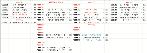

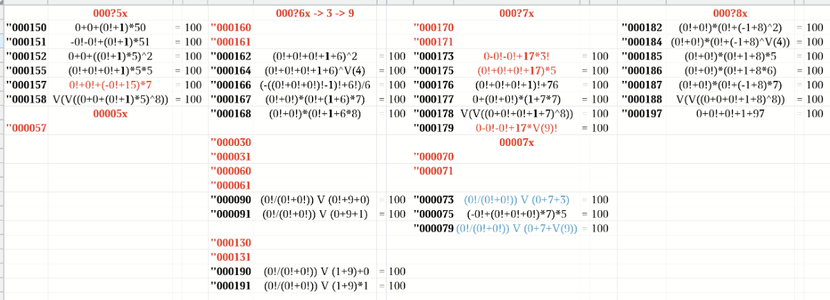

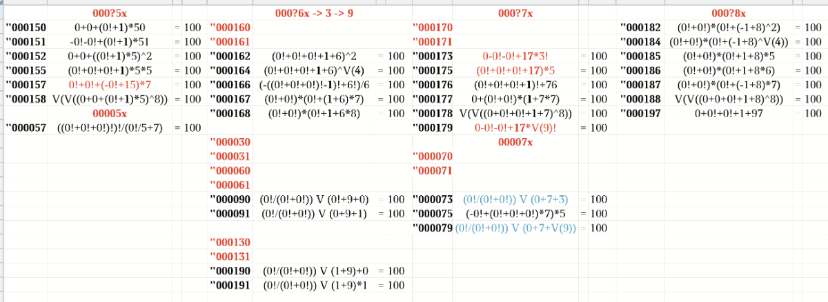

0000/0001  5x/6x/7x/8x  и что пока у меня (и с подглядыванием у santax) получается вот так.
{  то есть,
  00005x, 00006x -> 00003x -> 00009x, 00007x, 00008x
  00015x, 00016x -> 00013x -> 00019x, 00017x, 00018x
// добавка от santax:
000057:       =((0!+0!+0!)!)!/(0!/5+7)  = 100
Результат:
0000xx-0001xx-05-06-07-08.xods
Обновляю:
Не вижу решений для:
000030
000031
000057
000060
000061
000070
000071
000130
000131
000160
000161
000170
000171
