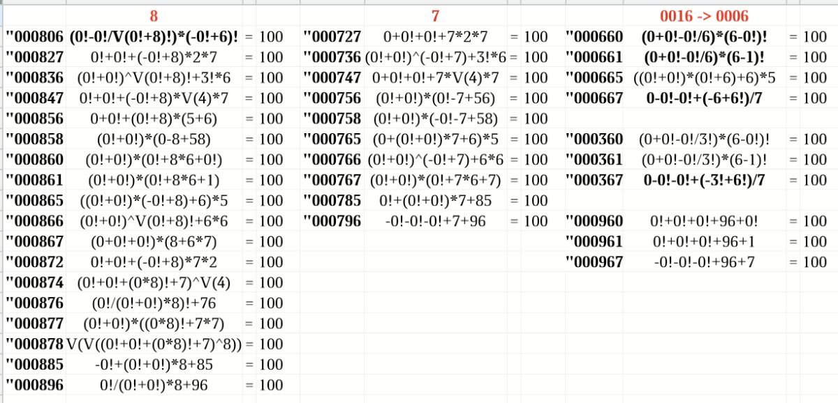

000806    000727
000827    000736
000836    000747
000847    000756
000856    000758
000858    000765
000860    000766
000861    000767
000865    000785
000866    000796
000867
000872
000874
000876
000877
000878
000885
000896
Вот так для начала. Не срослось:
     UPD: спасибо santax, срослось:
     000360, 000361 => (0!/(0!+0!)) V (3+6+1)
     000367б, 000667 => 0-0!-0!+(-3!+6!)/7
     UPD: Пока не срослось: Срослось! Спасибо Xandr_5890 и santax.
     000660:  (0+0!-0!/6)*(6-0!)! = 100
     000661:  (0+0!-0!/6)*(6-1)! = 100
     000806:  (0!-0!/V(0!+8)!)*(-0!+6)! = 100
Решение остальных. "0006xx" частично импортированы из "0016xx"

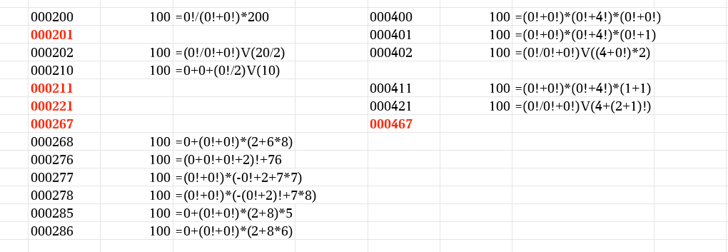

'000200
'000201
'000202
'000210
'000211
'000221
'000267
'000268
'000276
'000277
'000278
'000285
'000286
Решено всё, кроме
000201
000211
000221
000267
000467
0002_0004.xods

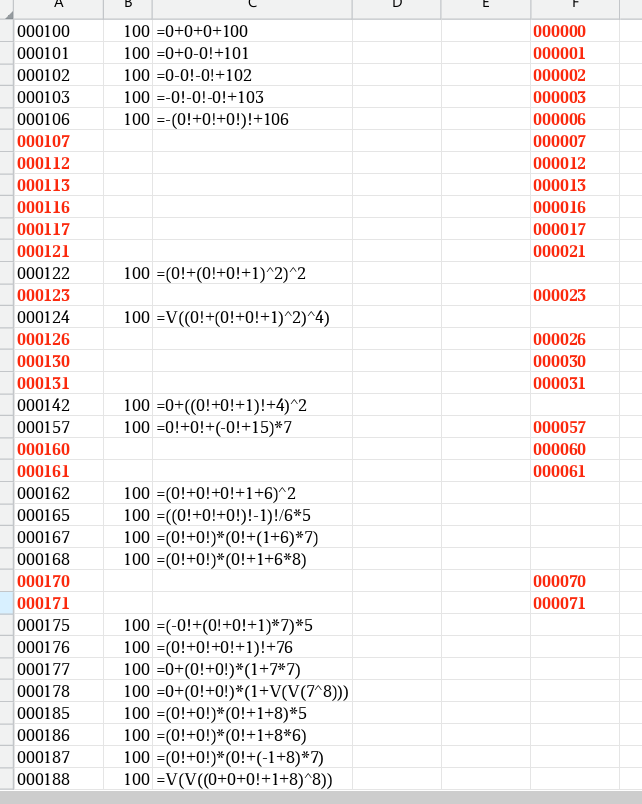

000100
000101
000102
000103
000106
000107
000112
000113
000116
000117
000121
000122
000123
000124
000126
000130
000131
000142
000157
000160
000161
000162
000165
000167
000168
000170
000171
000175
000176
000177
000178
000185
000186
000187
000188
Ну и предвариательный расчет внутри. Не найдены комбинации пока что для
000107
000000
000023
000112
000001
000026
000113
000002
000030
000116
000003
000031
000117
000006
000057
000121
000007
000060
000123
000012
000061
000126
000013
000070
000130
000016
000071
000131
000017
000160
000021
000161
000170
000171
0000_0001.xods
