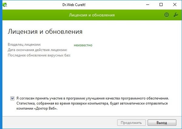

вот доктор веб тоже не запускается, и process hacker не могу запустить

12.02.2021 в 22:33, andrew75 сказал:
