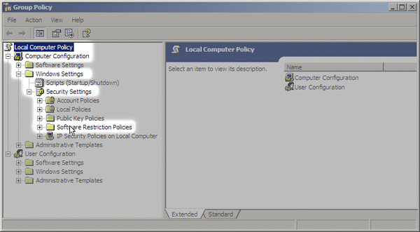

Я так понял, сервер к локальной сети подсоединен, но к домену не подключен.
Для начала надо попробовать сбросить все локальные политики безопасности. Через них посредством Политики блокировки приложений AppLocker как-то заблокирована работа антивирусов.
Эта статья вам в помощь:
https://winitpro.ru/index.php/2013/10/03/sbros-lokalnyx-gruppovyx-politik-v-windows/
И эта:
http://www.oszone.net/17239/applocker-1

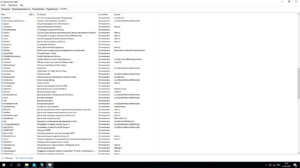

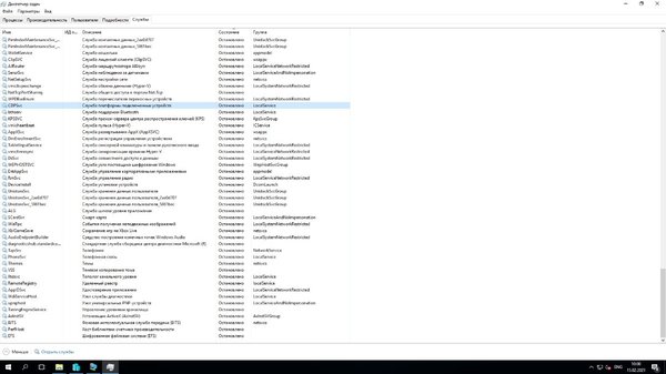

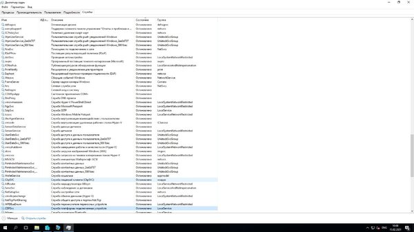

Добрый день подскажите в декабре был заражен вирусом Trojan:Win32/Wacatac файл был wasp.exe после обращения за помощью к специалистам касперского на форуме по удалению вирусов, вирус удалили, но я потерял права администратора они как бы есть но их в тот же момент и нету, Kaspersky Endpoint Security 11.5.0.590 не могу установить потому что выдает ошибку, создать папку с наименованием ksapersky не могу тоже ошибка а в пути видна приписка к имени администратора. Это windows server 2016 standart он не в домене и я локальный администратор, пытался создать нового пользователя с правами администратора он мне это разрешил сделать но ошибки при установке касперского такие же и все проблемы остались, так же заметил что меню пуск открыть не могу уведомления тоже не могу открыть поиск рядом с пуском не активен, хотя трей работает. Запуск dr web cureit  не возможен он его открывает и пишет пользователь лицензии не известен и продолжить не дает дальше, antimalware тоже не даёт запустить, sfc scannow говорит что защите ресурсов виндовз не удаётся запустить службу восстановления. помогите так как сервер важен и переустановить его я просто не могу там развернута виртуальная машина для работы.
@Albert_1777, службы "Установщик Windows" и "Установщик модулей Windows" не отключены? Вручную запускаются?
Попробуйте еще запускать с полным указанием пути:
c:\windows\system32\sfc.exe /scannow
