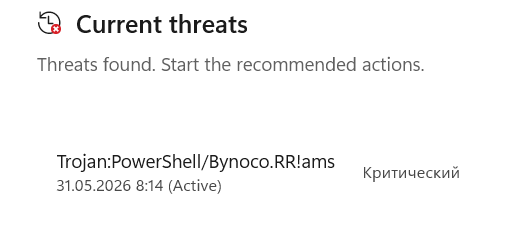

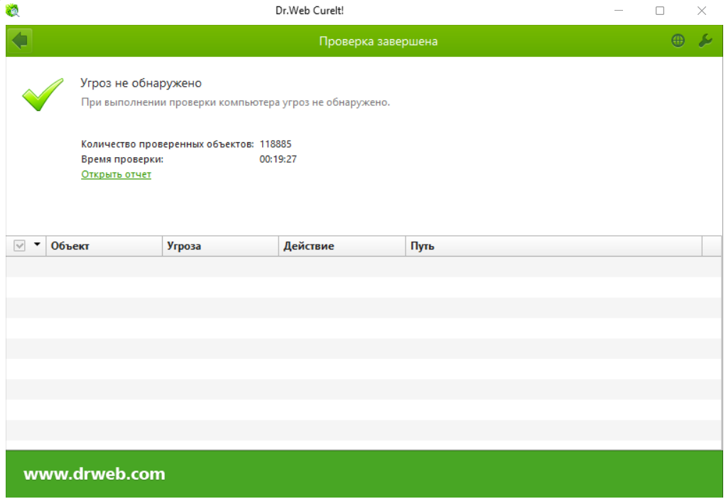

Не удаляется троян. Делал проверку через Dr.Web Cureit и он его не видит, + отключилось обновление Windows (выдает "что-то пошло не так. Попытайтесь повторно открыть позже").
Windows defender его видимо удаляет, но он появляется заново. Раз в минуту моргает отображение, иногда две штуки показывает сразу, иногда ни одного.

Скачайте по ссылке https://download.bleepingcomputer.com/win-services/windows-11-24H2/ reg-файлы для служб BITS, dosvc, UsoSvc, WaaSMedicSvc, wuauserv. Запустите каждый из файлов и подтвердите внесение информации в реестр, после этого перезагрузите компьютер.
Fixlog.txt
Починилась проверкаа обновления Windows, спасибо!
Хочу узнать, из-за чего такое было?
Вчера так же заметил, что несколько папок и подпапок были в исключениях windows defender для real time security, в частности C:/ и C:/programdata (и еще штук 5 разных путей), из-за этого windows defender не ругался ни на что (потому что скипал проверки этих папок и разделов), я не добавлял их в исключения
38 минут назад, Moongaze сказал:
майнер, следы которого удалялись в процессе оказания помощи, портит службы, которые восстанавливали с помощью файлов реестра.
