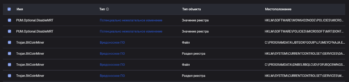

Здравствуйте, словил несколько вирусов, провёл проверку Malwarebytes, он что-то нашел, возможно я даже какие-то вирусы удалил кроме майнера Trojan.BitCoinMiner. После удаления файлов в карантине троян снова там появляется (до сих пор пытается, уже 1000 набралась), я пробовал удалять папки расположенные по пути C:\ProgramData\ но они постоянно восстанавливаются после удаления и троян вновь появляется в карантине.
