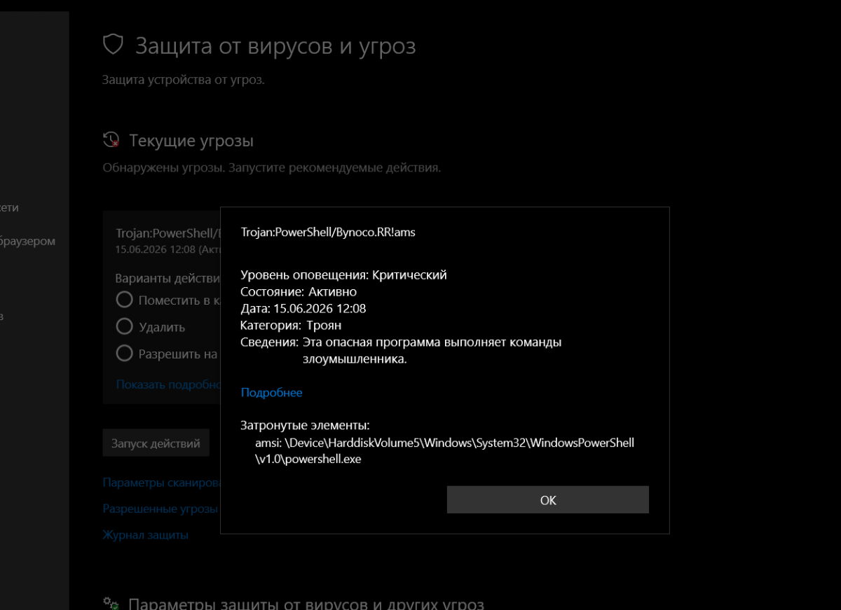

      Не удаляется троян. Делал проверку через Dr.Web Cureit и он его не видит, + отключилось обновление Windows (выдает "что-то пошло не так. Попытайтесь повторно открыть позже").
      Windows defender его видимо удаляет, но он появляется заново. Раз в минуту моргает отображение, иногда две штуки показывает сразу, иногда ни одного.
      Возможный дубль
