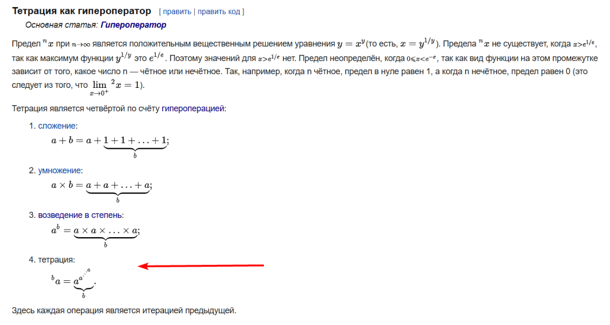

А тетрацию как будто бы можем использовать по определению гипероператоров.. Правда я пока не придумал, как её применить к оставшимся нерешенным комбинациям.
1↑↑2 = 1
2↑↑2 = 4
3↑↑2 = 27
4↑↑2 = 256
5↑↑2 = 3125
6↑↑2 = 46 656
7↑↑2 = 823 543
8↑↑2 = 16 777 216
9↑↑2 = 387 420 489
10↑↑2 = 10 000 000 000
2↑↑3 = 16
2↑↑4 = 65 536
3↑↑3 = 7 625 597 484 987

4 часа назад, santax сказал:
При постановке задачи @E.K. определил допустимый набор:
"..при помощи операций плюс, минус, умножить, разделить, возведения в степень, корней, факториалов и скобок получить ровно 100? "Склеивать" цифры можно, переставлять местами - нет."
Надо уточнить, только высочайшие повеление может разрешить вопрос с тетрацией :)
Очень сомневаюсь про положительный ответ :)
