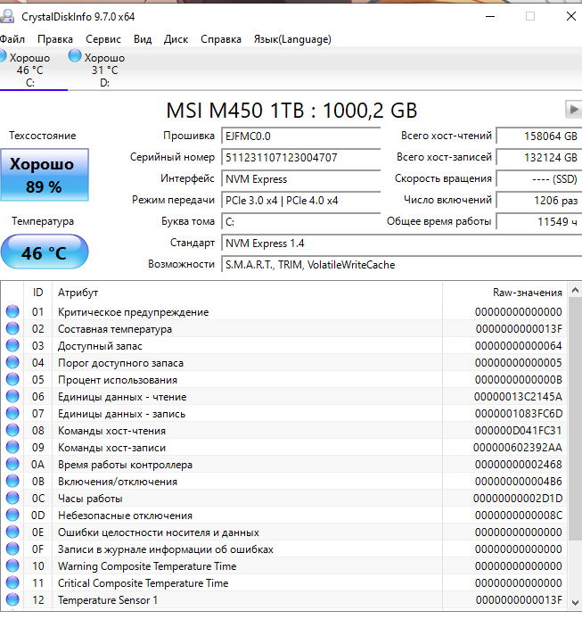

Что показывает SMART диска: https://web-development.ru/faq/22.html? Сколько лет SSD?
12 минут назад, Friend сказал:
Остальные характеристики компьютера такие же как у вас?
Характеристики схожи только по процессору в крайнем случае, у него i5 10го поколения, важное что я бы хотел пометить это блок питания на 1000вт у моего товарища, у меня же 650, но есть ли суть в этом учитывая то что его должно хватать с андервольтом уж точно
ССД 3.5 года+-, смарт предоставлю как смогу в следующем ответе
Насчёт SMART, как было 89% состояния, так и осталось, такие вот дела

Да, это я не могу так просто исключить, но только взяв карточку новую, первую неделю-полторы все было отлично, потом были единоразовые скачки БСоД, и вот теперь
как я взялся за это, они постоянны при заходе в перечисленные игры
Но всё же уверенность у меня уже в приближении смерти ССД, а с этим я поделать ничего не могу.
Компьютер запускается еще, но как долго еще он протянет, я не знаю
