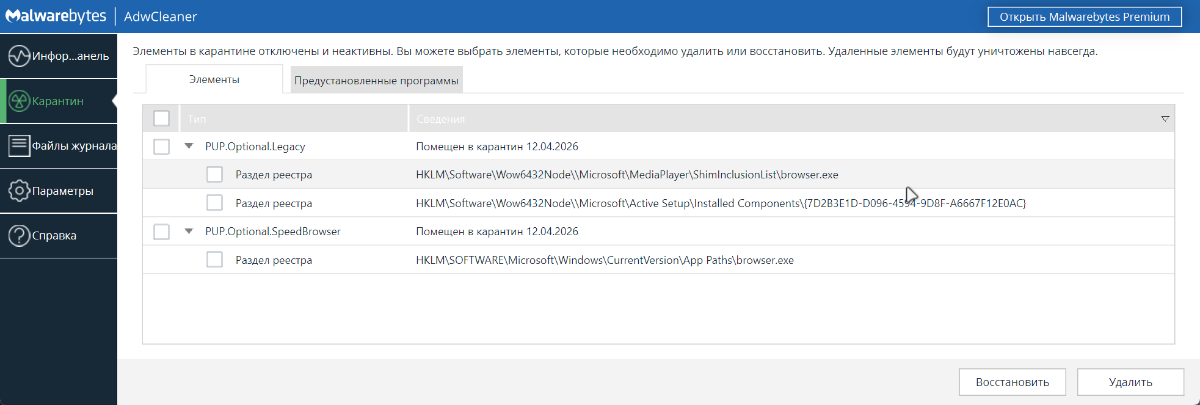

1) Malware обнаружил один файл - поместил его в карантин (логи приложил).
2) AdwCleaner приложил скрин с проверки, тоже в карантине
3) Bonjour удалил.
4) Farbar установил логи приложил

      ✅ Что было (не в хронологическом порядке):
      1) Биос был F32, обновил до F33. Есть подозрение, что F32 и предыдущие стояли для rev 1.0, но это не точно. F33 поставил уже 1.1 (может ли это повлиять как то?). VMX и Turboboost Intel были выключени долгое время, недавно включил.
      2) Проверил систему дополнительно Dr Web Cure it + AdwCleaner + Malwarebytes + Kaspersky (полная проверка). Всё было проверено и в безопасном и в обычном режиме.
      3) Прогнал недолго тесты в AIDA64 проц не тротлит, gpu и память вроде в порядке
      4) Отключал Яндекс Диск, чтобы исключить его влияние
      5) Почистил автозагрузку от всего лишнего через Reg Organizer, но потом удалил его и потом чистил в Anvir Task Manager
      6) При мониторинге системы через Process Explorer и Anvir ничего особо замечено не было (только последние пару раз использовал)

      Здравствуйте, словил несколько вирусов, провёл проверку Malwarebytes, он что-то нашел, возможно я даже какие-то вирусы удалил кроме майнера Trojan.BitCoinMiner. После удаления файлов в карантине троян снова там появляется (до сих пор пытается, уже 1000 набралась), я пробовал удалять папки расположенные по пути C:\ProgramData\ но они постоянно восстанавливаются после удаления и троян вновь появляется в карантине.
