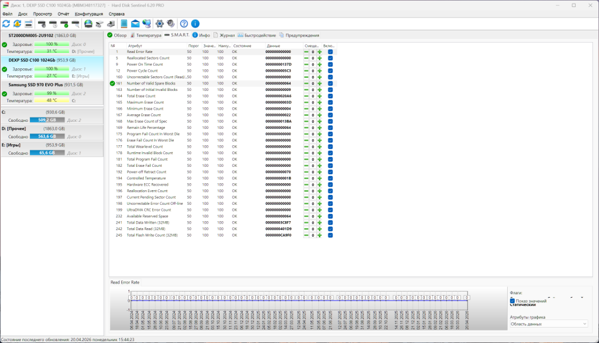

SMART всех дисков покажите.

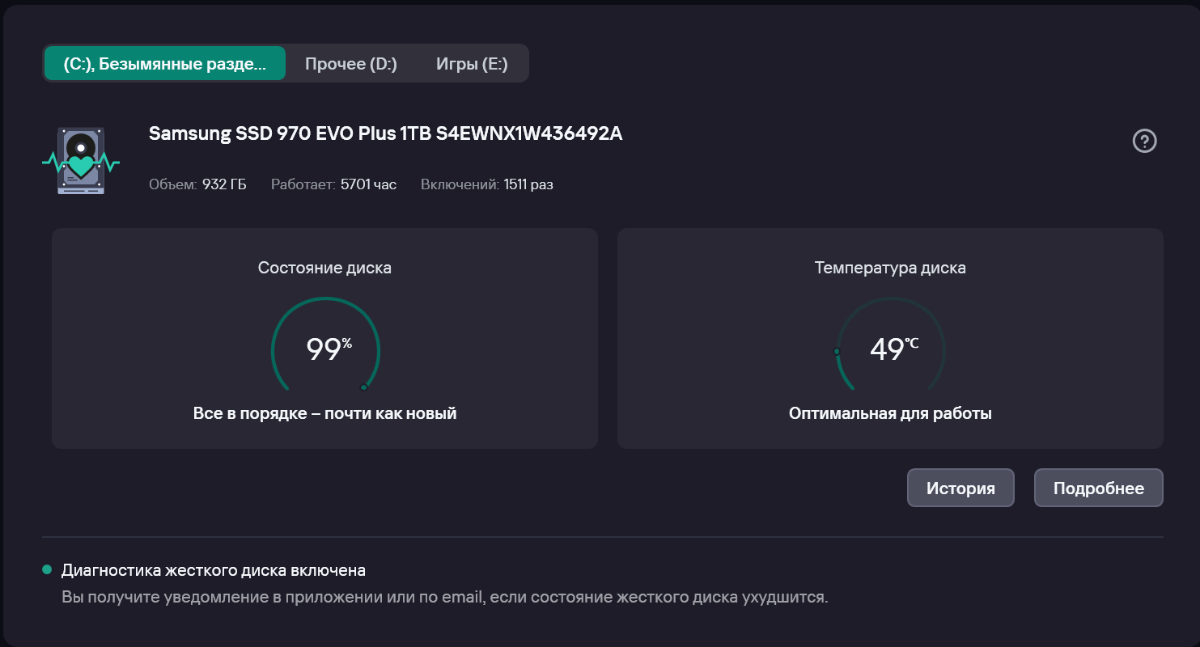

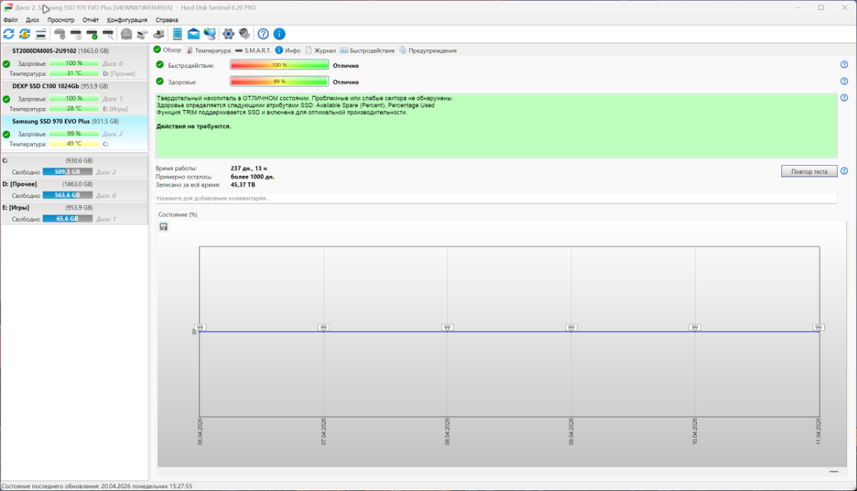

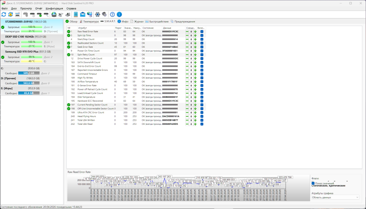

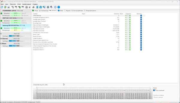

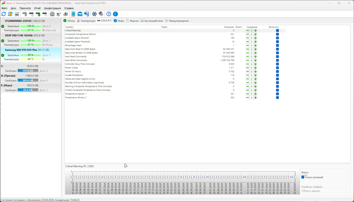

Да, постараюсь сейчас поэттапно вычислить вредителя, если это программа. В Anvir'e по максимуму убрал лишнее из загрузки.
sfc и dtsim restore health делал, что-то восстановилось, но, получается, не помогло до конца. Smart прикладываю из sentinel и kasp
На SSD samsung стоит хорошая башня, поэтому перегрева быть не должно. И в целом система достаточно холодная, проблем с температурой нет
Вот полный СМАРТ
