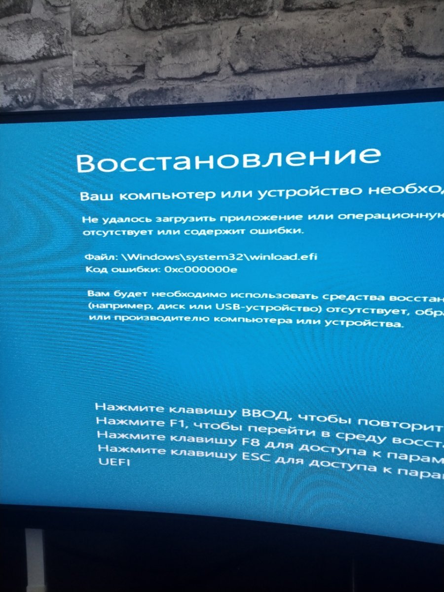

Хочу внести дополнения ко всему, я решил усидчиво подождать что же будет если дождаться конца BSoD и вкратце - вот как все случилось
Я запустил компьютер после ночи, сразу зашел в Ведьмака 3, побегал 3 минуты и компьютер снова завис, вылетел BSOD без Черного экрана вовсе с ошибкой UNEXPECTED_STORE_EXCEPTION, после чего я решил подождать еще немного времени
и компьютер перезагрузился сам, но не сразу в Windows, а в окно Восстановление говоря мне что компьютер необходимо восстановить из-за содержания ошибок или чего либо еще в операционной системе
Далее было написан путь - ( \Windows\system32\winload.efi )
Код ошибки - 0xc000000e
Я нажимал кнопку ввода чтобы повторить загрузку, и F1 чтобы перейти в какую либо среду обитания, которая отправила меня на это же системное оповещение, и компьютер спустя минуты 2 от начала сам перезагрузился и пустил меня в Windows
Весь процесс на видео и фотках далее

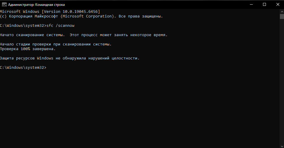

На всякий случай сделайте проверку системных файлов - в командной строке, запущенной от имени администратора, выполните:
sfc /scannow
11 минут назад, andrew75 сказал:
sfc /scannow
Такие вот результаты

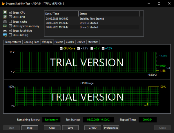

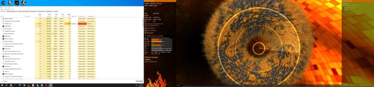

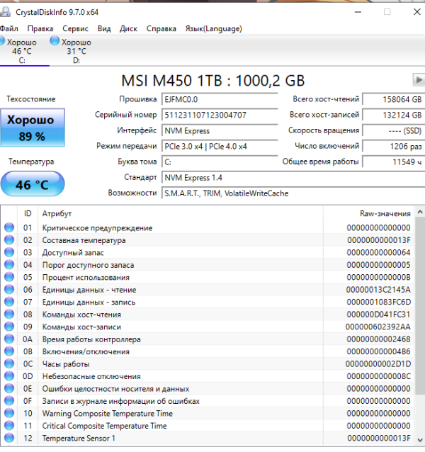

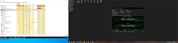

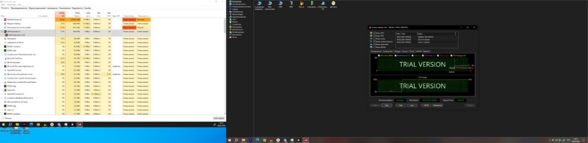

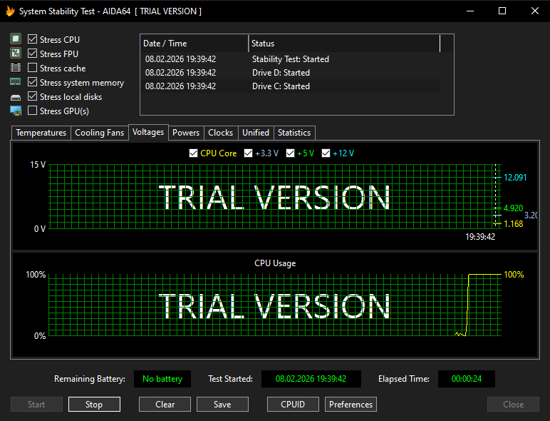

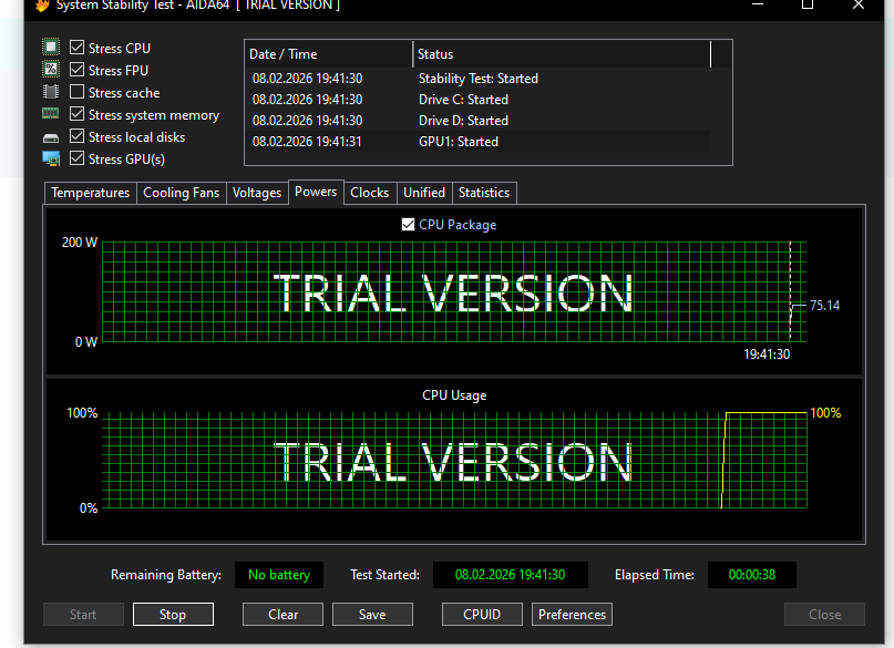

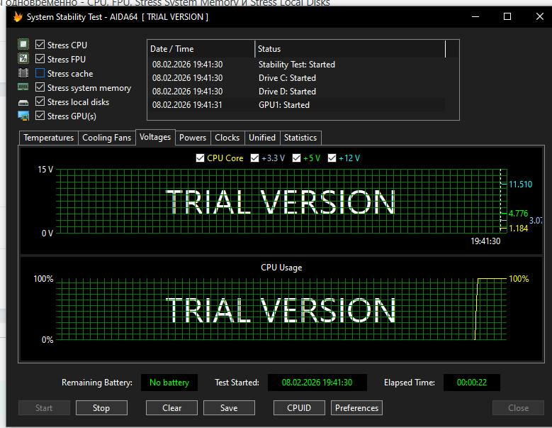

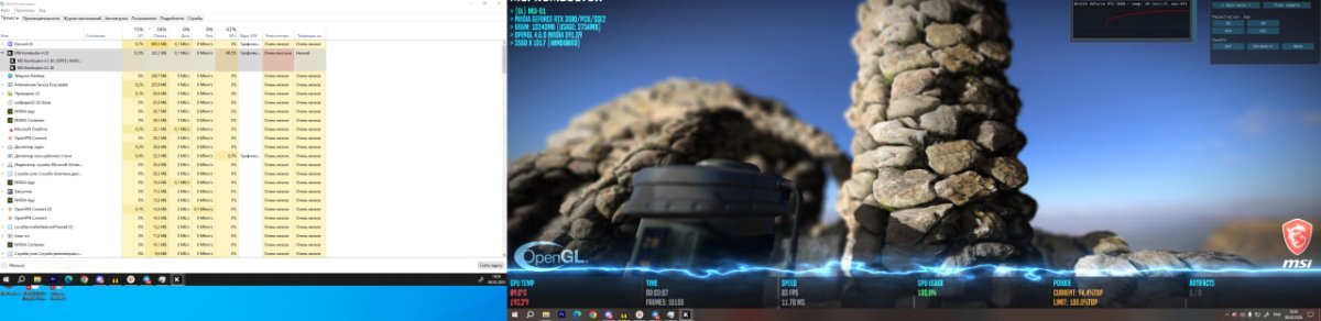

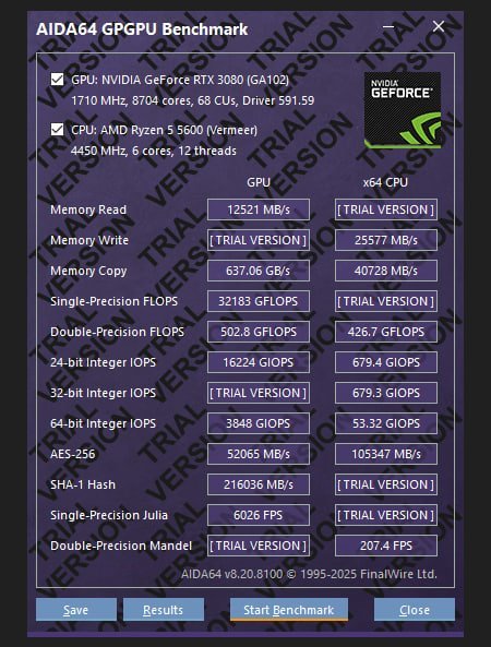

Также прилагаю пару тестов из MSI Kombustor, FurMark и AIDA64
photo_2026-02-08_18-25-33.thumb.jpg.3e42957563811070dbf75baac624ad40.jpgphoto_2026-02-08_18-25-35.thumb.jpg.01e8cdac191cc0b6a74632b2948a0f74.jpgphoto_2026-02-08_18-25-37.jpg.75c783739600da29fc6240cc65aaaca6.jpgphoto_2026-02-08_18-25-38.jpg.0b759166af1402d33a5aa744d83dd222.jpgphoto_2026-02-08_18-25-41.thumb.jpg.0de13888f607759adcb0e098ab8cc4bf.jpgphoto_2026-02-08_18-25-25.thumb.jpg.f1d8b0858a8e50053bd9ea418a76ccc3.jpg
Фотографии в плохом качестве получились из-за второго монитора, но во время всех тестов система ни разу не вылетела, FurMark 2560x1080 Fullscreen был, температуры 89, hotspot 105, VRAM 105, в MSI Kombustor ситуация та же
В AIDA64 темп. процессора не поднималась выше 84 градусов, тесты которые вообщем были запущенны одновременно - CPU, FPU, Stress System Memory и Stress Local Disks
Остальные тесты более менее читаемы вроде как

Что показывает AIDA64 в разделе питания? BIOS последний доступный?
Соберите отчет:  https://support.kaspersky.ru/common/utility/3632#block1
image.thumb.png.01e0ef41edd5f8b3c52d0289a93216c4.pngimage.thumb.png.8dc738d1259ae18f757f430b8b4c3b4a.png
Сделал краткий запуск AIDA, но в прошлых тестах Voltage и Powers были на таком же уровне как и на этих скриншотах.

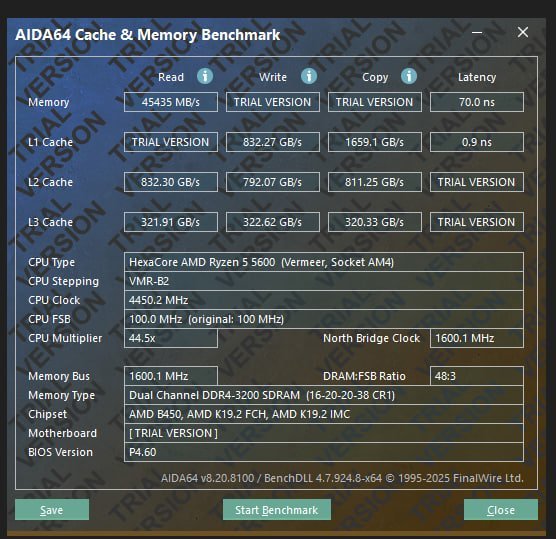

Если плата действительно B450M Pro4, судя по скриншоту AIDA64 Cache & Memory Benchmark, BIOS версии P4.60, не самый актуальный.
Для Ryzen 5 5600 (без доп.приставок) производитель рекомендует BIOS не ниже P5.30:
Может быть, действительно обновить BIOS (страница на сайте ASRock)? Только если пробовать, то я рекомендовал бы только P5.30 или P5.70. Версии с приставкой [Beta] не рекомендовал бы - кто его знает, какие баги могут вылезти на бета-версиях.
  Скрыть контент
