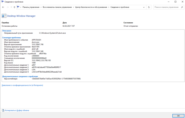

Здравствуйте.
С новыми обновлениями Windows начал подлагивать компьютер (либо это так совпало просто).
попытался решить данную проблему и как-то все вышло безрезультативно.

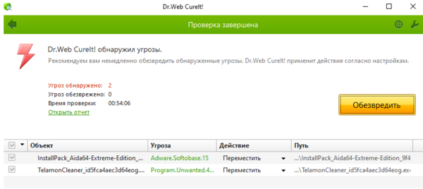

- проверил на вирусы через доктор-вэб, autologger (создал топан в разделе "Помощь в удалении вирусов"), по началу подумал что это все-таки какое-то майнер ПО или т.п., пользователь regist сказал, что проблем с вирусами нету.

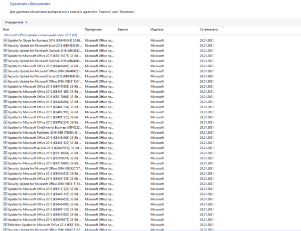

Подумал, что удасться удалить обновления, которые недавно установились, но их так много, скрин ниже прилагается вместе с отчетами и остальными скринами.

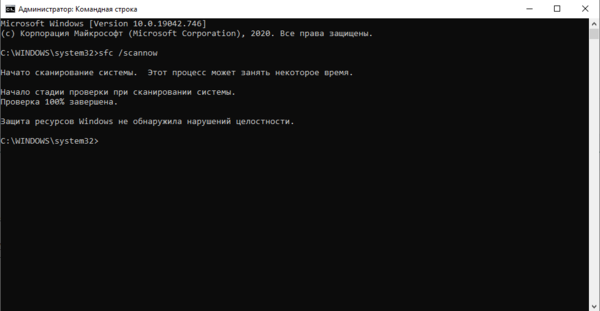

Я бы начал с проверки системных файлов:  sfc /scannow
По симптомам, на мой взгляд, проблема с видеосистемой или кешированием.
Покажите еще SMART диска. Инструкция у меня в подписи.
12 minutes ago, andrew75 said:
А для чего у вас используется Cisco AnyConnect Secure Mobility Client?
В системных журналах куча ошибок и предупреждений от него.
Работа.
Я пару раз сносил драйвера на видеокарту и по новой ставил - безрезультативно.

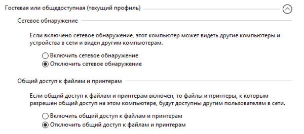

Служба Общий доступ к подключению к Интернету (ICS) вручную/отключена?
Если в настройках браузера отключить использование аппаратного ускорения?290775614_01.thumb.jpg.f4bd17c560905c8b75d6a5b7f780c938.jpg
Изменено пользователем Ummitium
Аппаратное ускорение по умолчанию всегда было включено и раньше (лагов не было).
Попробовал отключить, вроде как разницы особой не увидел, загружается-то все также быстро и ловко, данные микролаги наверное соизмеримы с ситуацией если сидеть долгое время на 240 гц мониторе, а потом резко перейти на 75 гц, пока не привыкнут глаза, правда тут сложно привыкнуть когда это случается через раз.

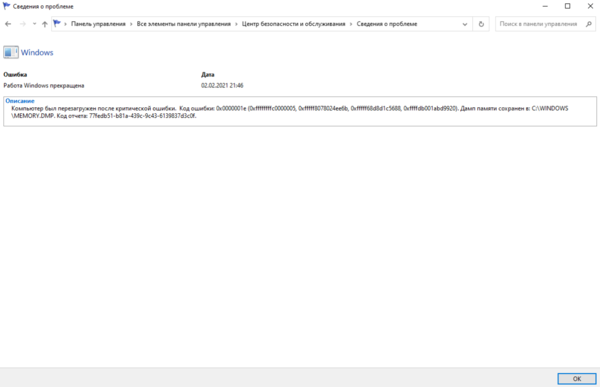

7 минут назад еще раз синий экран выбило с следующими ошибками:
Железо у вас новое на Ryzen5 3600, поэтому посмотрите наличие обновлений BIOS вашей материнской платы на сайте производителя. Про ошибку 0x0000001e и варианты решения я нашел неплохую статью:
https://onoutbukax.ru/fix-error-kmode/
Начните с проверки системного раздела на ошибки. Как это сделать, написано здесь:
https://remontka.pro/check-hard-disk-windows/
