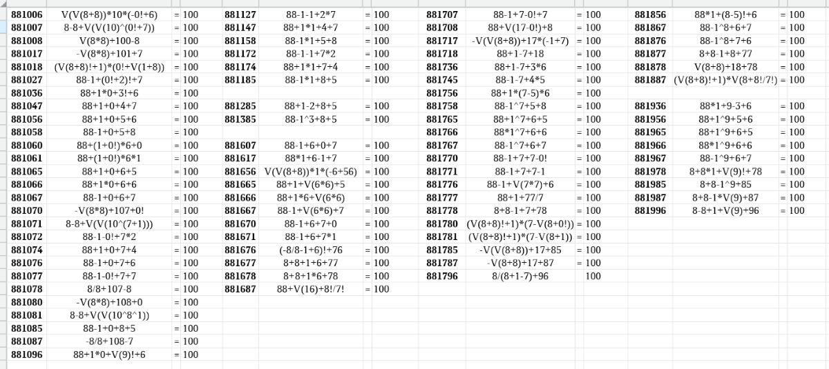

Вот, резвитесь: 881
881    (V(8+8))! + 1 = 25    =>     not "004" = 102 для перебора.
или же подробнее, по запчастям разберём:
8810    V( 8*8 )+1+0! = 10                                                                       not "02,10"        = 27
8811    V( 8*8 )+1+1 = 10, 88+11 = 99                                                   not "01,02,10"    = 6 // склеить с '0' не получится, конкатенация...
8812    88+12 = 100, (V( 8*8 )+12)* "05" = 100                                      not "01,02,05,10" = 1 // тоже самое, решать отдельно.
8813    V( 8+8 )+1*3! = 10, 88+13 = 101, 8+81+3! = 95                        not "01,02,05,10" = 1 // тоже самое, в '9' нельзя.
8814    V( 8+8 )*(1+4!) = V( 8+8 )*(1+4)* "05" = 100, -8+81+4! = 97    not "01,02,03,10" = пусто!
8815    V( 8+8 )+1+5 = 10, 88+15 = 103, V( 8+8 )*1*5* "05" = 100       not "02,03,05,10"    = 12
8816    8+8-1*6 = 10, 8+81+6 = 95, 88+V(16)* "03" = 100                    not "02,03,05,10"    = 12
8817    8+8+1-7 = 10, 88+17 = 105                                                        not "02,05,10"         =21  // почти как "02,05", отсев минимален.
8818    -V( 8*8 )+18 = 10, 88+18 = 106                                                   not "02,06,10"        = 6
8819    8+8-1*V(9)! = 10, 88+19 = 107, 88+1+V(9)! = 95                       not "02,05,07,10"    = 9
= 27+6+1+1+12+12+21+6+9 = 95 штук... Немного оптимальней :)
Подсчитать нужно вот это. Проверяйте:
881006    881127    881707    881856
881007    881147    881708    881867
881008    881158    881717    881876
881017    881172    881718    881877
881018    881174    881736    881878
881027    881185    881745    881887
881036                    881756
881047    881285    881758    881936
881056    881385    881765    881956
881058                    881766    881965
881060    881607    881767    881966
881061    881617    881770    881967
881065    881656    881771    881978
881066    881665    881776    881985
881067    881666    881777    881987
881070    881667    881778    881996
881071    881670    881780
881072    881671    881781
881074    881676    881785
881076    881677    881787
881077    881678    881796
881078    881687
881080
881081
881085
881087
881096
88+7 = 95                        not "005" = 96 вариантов... как-то грустно. Пойдём другой дорогой.
8870    8+8-7+0! = 10, 88+7*0! = 95, 88+7-0! = 104             not "02,05,06,10"    = 6 вариантов ('10' не помогает)
8871    8+8-7+1 = 10, 88+7*1 = 95, 88+7-1 = 104                not "02,05,06,10"    - // -
8872    8+( 8-7 )*2 = 10, 88+7+2 = 97                                    not "02,03,10"        = 15.
8873    V( 8*8 )+V( 7-3 ) = 10, 88+7+3! = 101                        not "01,02,10"        = 6.
8874    8+8-( 7-4 )! = 10, 88+7+V(4) = 97, 88+7+4 = 99       not "01,02,03,10"    = пусто!
8875    88+7+5 = 100, -8-8-7+5! = 97                                   not "01,02,03,10"    = пусто!
8876    (V( 8+8 ))!+76 = 100                                                    not "01,02,10"        = 6 // конкатенация!
8877    -V( 8+8 )+7+7 = 10, (V( 8+8 ))!+77 = 101                  not "01,02,10"        = 6
8878    V(V( 8+8!/7! )) +8 = 10, 88+7+8 = 103                       not "02,03,10"        = 15
8879    8-8+7+V(9) = 10, 88+7+V(9)! = 101                           not "01,02,10"        = 6
Итого: 6+15+6+6+6+15+6 = 60 вариантов.

Дополнение:
8872, 8873, 8879 - "не 7"
88 + 7 - 2 = 93
- 8 + 87 + 3 × 7 = 100
- 8 + 87 + V(9) × 7 = 100
UPD
8879 еще и не "6"
(8 × 8 ) + 7 × V(9)! = 106
Полезная добавка! Тогда:
8872    8+( 8-7 )*2 = 10, 88+7+2 = 97, 88+7-2 = 93                              not "02,03,07,10"    = 5.
8873    V( 8*8 )+V( 7-3 ) = 10, 88+7+3! = 101, -8+87+3* "07" = 100    not "01,02,07,10"    = 4
8879    8-8+7+V(9) = 10, 88+7+V(9)! = 101, ( 8*8 )+7*V(9)! = 106        not "01,02,06,10"        = пусто! (7 не нужна).
Итого: 6+5+4+6+6+15 = 42 варианта.

Еще маленькое "сито" :
8878 -- > "не 6"
8 + 8 + 78 = 94
"02,03,06,10" = всего 6 вариантов. Итого, подсчитать надо 33 комбинации. В целом, чего тянуть-то - вот решение:
