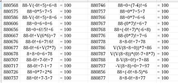

В 17.01.2026 в 14:12, Xandr_5890 сказал:
880def
(8/80)^(-2) = 100
Вот это тоже весьма неплохо.
880 - двигаться дальше!
( 8/80 )^( -"002" ) = 100
Однако, там дальше маячит 881 - и там такой фокус не проходит. Но если мы порешаем "881", то вполне вероятно, что и "880" заодно тоже. Посему, предлагаю заняться "881".
      Из каких комбинаций нельзя получить "002", нельзя "010", из каких нельзя получить "002 либо 010"?
