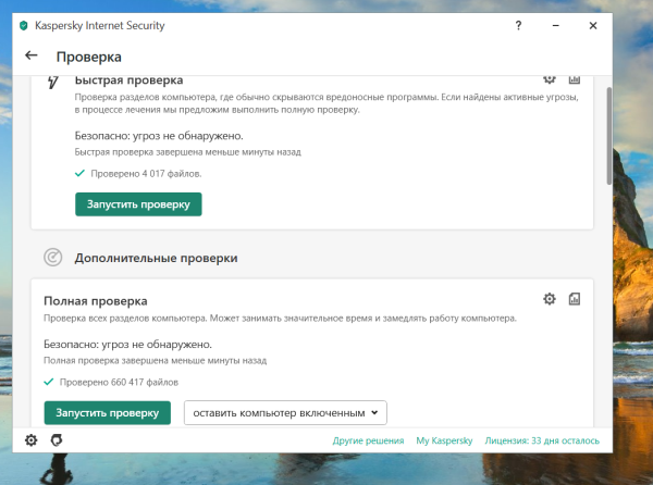

Хорошо. Сделайте полную проверку антивирусом Касперского и сообщите результат.
Отлично!
