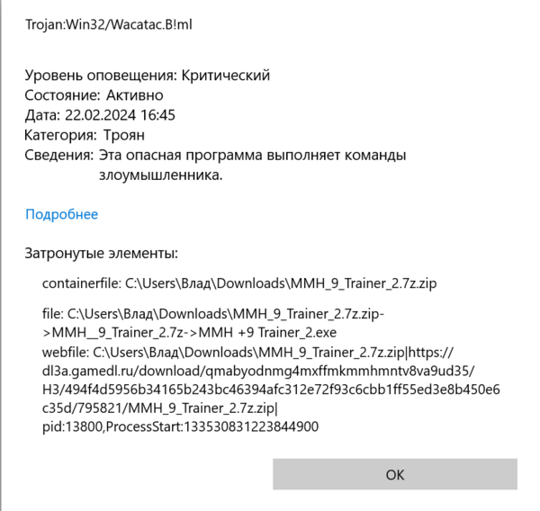

Добрый день! Не могу понять, почему антивирусник жалуется на Trojan:Win32/Wacatac.B!ml ?! Уже проверял через все возможные утилиты (включая Kaspersky), но ничего не нашло. Жалуется только антивирусник от Windows. Пытался удалить троян по тем путям, которые он затронул. Но бесполезно. Также пытался удалить через сам этот защитник. Но при нажатии на кнопку "Удалить" или "Поместить в карантин", ничего не меняется. Что делать? Помогите, пожалуйста, буду признателен!
begin
 ClearQuarantineEx(true);
 QuarantineFile('C:\Program Files (x86)\Google\GoogleUpdater\124.0.6315.0\updater.exe', '');
 DeleteSchedulerTask('Влад');
 DeleteFile('C:\Program Files (x86)\Google\GoogleUpdater\124.0.6315.0\updater.exe');
 RegKeyParamDel('HKEY_CURRENT_USER', 'Software\Microsoft\Windows\CurrentVersion\Run', 'Влад', '32');
 RegKeyParamDel('HKEY_CURRENT_USER', 'Software\Microsoft\Windows\CurrentVersion\Run', 'Влад', '64');
ExecuteSysClean;
RebootWindows(false);
end.

спасибо огромное все работает отлично, можно ли вас еще как то отблагодарить?
"Спасибо" - достаточно :)
