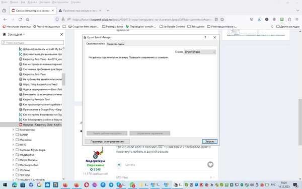

. В документации на сканер сказано, что он USB2,0, а в материнской плате в  BIOS сообщается, что она Support USB3.0. Наверное, придётся возвращать снятую работающую материнскую плату обратно.
Это маловероятно. Скорее всего проблема в чем-то другом.
Соберите отчет Get System Info и поделитесь полученным архивом.

Вы что то ерунду пишите. Ваша плата имеет на задней панели разьемы
Кол-во внешних USB 2.0 - 4
Кол-во внешних USB 3.0 - 2
так что если дело в версии USB, то как вам и советовали, нужно переткнуть кабель в другой разъем

На задней панели обнаружился только один свободный разъём - чёрный- переткнул МФУ в него и вот результат:
Только что, Кулагин Леонид Митрофанови сказал:
Другой свободный разъём - HDMI - телевизионный.

какой длины этот новый кабель?

30 минут назад, kmscom сказал:
До замены материнки этот кабель нормально работал.
11 минут назад, Кулагин Леонид Митрофанови сказал:
воот, а давайте теперь проверим воспроизведение проблемы, при использовании кабеля менее 3м.
сократите расстояние между МФУ и ПК, соедините их кабелем 1.5-2.5 метров и проверьте сканирование
6 минут назад, Кулагин Леонид Митрофанови сказал:
ну и что, проверить не так и сложно, МФУ можно временно поставить поближе. Как в мультике с удавом, мартышкой, слонёнком и попугаем, которого они учили летать - а ты только попробуй

Как грузчик в столовой, скажу, что до сокращения длины кабеля, а для этого можно использовать и внешний USB хаб с дополнительным питанием, сканер работать не будет.

Принтер через него работает. А управляющие сигналы на принтер и на сканер идут по одному и тому же проводу.
Получается в итоге проблема имеет программный характер, раз принтер печатает.
Тогда нужен отчет о системе, который выше был запрошен.
Вопрос с установкой обновления драйверов для сканера так и повис в воздухе.
Хотя в описании проблемы, которое решает это обновление, симптом очень похожий на то что происходит у вас.
Вам выложили файл на файлообменник, раз уж у вас проблема скачать их с оф. сайта Epson-а.

Но там же предупреждение, что это как-то опасно. Что будет? Такие эксперименты хорошо делать, когда всё работает, а когда не всё - при наличии программных ошибок,- не рекомендуется. Вы объясните, что может произойти, и как потом из этого выпутываться. Может потребоваться переустановка системы?
3 минуты назад, andrew75 сказал:
Вопрос с установкой обновления драйверов для сканера так и повис в воздухе. Вам выложили файл на файлообменник, раз уж у вас проблема скачать их с оф. сайта Epson-а.
Я бы вообще начал с удаления всех драйверов для МФУ и установки заново последних версий.
Тогда уже проще квартирами поменяться, как Вы предложили. Перед тем, как к вам обратиться, а попробовал обновить драйвер сканера с их сайта. Получил ответ, что к меня установлена самая последняя версия. Прибору более 10 лет, поэтому новых версий для него не существует. Я пробовал просто обновить с сохраненной у меня версии,- но ничего не изменилось.
