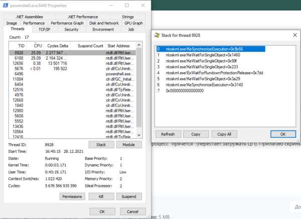

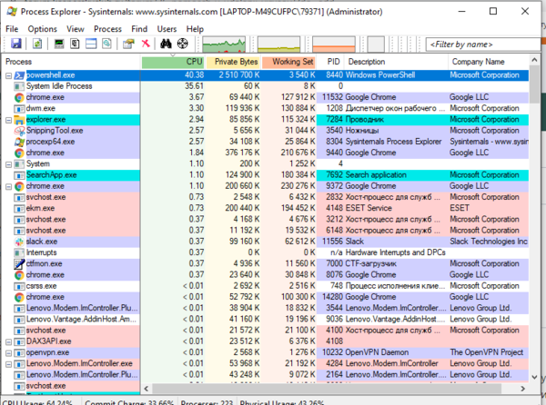

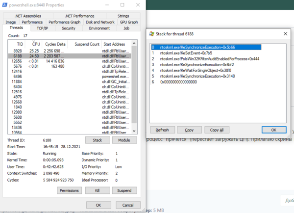

[РЕШЕНО] Powershell грузит процессор на 50% и съедает 2,5 ГБ оперативной памяти.
Заметил, что стали сильно шуметь кулер на ноутбуке и подтормаживать система. С помощью Dr.Web Curelt! обнаружил вредоносные процессы Wasp и Waspwing. Думал, что проблема решена, но через несколько минут кулер снова угрюмо зашумел. С помощью process explorer отследил, что виноват powershell.exe. Но когда запускается диспетчер задач или один из антивирусов (в том числе Dr.Web Curelt!) процесс "прячется" (перестаёт загружать ЦП). Прилагаю скрины и логи. CollectionLog-2021.12.28-17.30.zip
