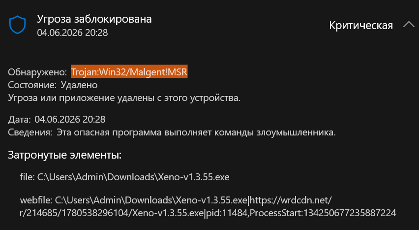

Ноутбук на 10-15 секунд, раз в 3-4 минуты глючит. На постоянной основе немного глючит
WinDef пожаловался на это Trojan:Win32/Malgent!MSR. Я решил обратиться за помощью сюда и узнать как его удалить, нашёл инструкцию по тому как обращаться, скачал программу и проверил ноутбук. Трояна он не нашёл, но нашёл что то другое, и когда я нажал на удалить всё зависло минут на 5 и ноут выключился. После всего этого ноут тупит, прогу не могу найти, а инструкция пропала. Про троян - WinDef его удалял, но он снова появлялся. Каюсь, хотел скачать чит на роблокс, это и есть Xeno(качал с официального сайта)
Здравствуйте, мне надо удалить их через программу или в карантин?
оно?
