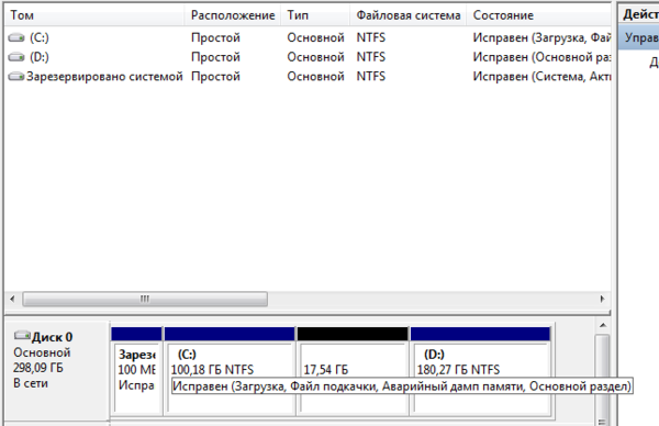

Покажите все-таки какие у вас разделы на старом диске.
Не обязательно. Но это сделать проще всего и увас точно не будет лишних проблем.
И в любом случае нужен не только диск С:, а еще и загрузочный раздел.
Я так понимаю, 3-й раздел это раздел восстановления.
Вобщем я советую делать клонирование всего диска.
Да, это займет больше времени, но у вас потом точно все запустится и ничего не потеряется.
Если вам не нужна информация на диске d: можете потом его очистить.
Размеры разделов лучше тоже подкорректировать уже после клонирования.
Делать надо примерно так - https://remontcompa.ru/hard-disk/930-kopirovanie-zhestkih-diskov-v-programme-aomei-partition-assistant-standard-edition.html
Если вам не нужен раздел восстановления, можете его тоже потом удалить. Но если вы не переустанавливали систему, то я бы его оставил.
Разделы, которые вы уже создали на новом диске надо сначала удалить.
Программа сама их создаст.

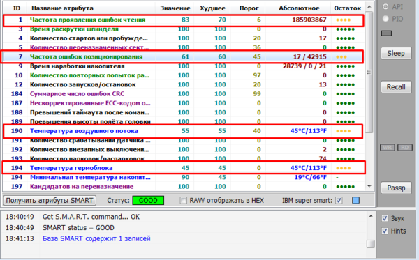

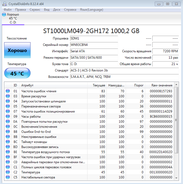

А эти показатели нормальные как для нового HDD? В теории же все должно быть зеленым? Программа КристалДискИнфо говорит, что все хорошо, все зеленое, а виктория нашла небольшие проблемы, есть желтые зоны. Меня смущает температура она 45 градусов цельсия. Это же в притык, 46 градусов уже много. Неужели повышенное число оборотов шпинделя так сильно его нагревают?!536066134_hdd.thumb.png.8d653f0fea12abe5f56b6e0fa05684c6.png
Изменено пользователем Maks666
Для ноутбука 45 градусов это немного. Это еще от конструкции ноутбука сильно зависит.
По атрибутам 01 и 07 для Seagate это нормально.
