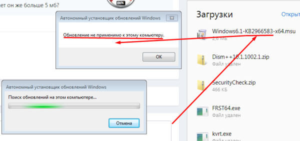

Но чтобы это работало должен быть установлен KB2966583
После этого запустите еще раз sfc

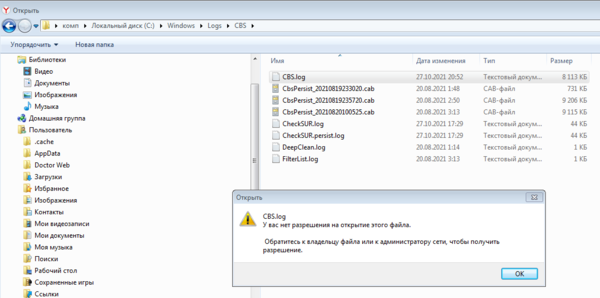

Если не поможет, приложите CBS.log
Не получилось, все также есть файлы, что невозможно восстановить.
А это нормально, то, что я не могу открыть отчет, тот файл что я скинул? Я когда отчет открываю мне пишет в доступе отказано, я открывал командную строку от имени админа.
И еще одно как мне скинуть отчет он же больше 5 мб?
5 минут назад, Maks666 сказал:
Архиватором воспользуйтесь.
Не получается установить это обновление, оно не подходит для этого компьютера.
Я скачивал с официального сайта майкрософт.

17 минут назад, Maks666 сказал:
да,это нормально.
11 минут назад, Mark D. Pearlstone сказал:
только сначала скопируйте куда-нибудь этот файл, иначе система не даст его заархивировать.
Насколько я понимаю, там ничего критичного. Можете не заморачиваться.

На счет установки обновления, попробуйте такой способ.
Здесь это помогло.

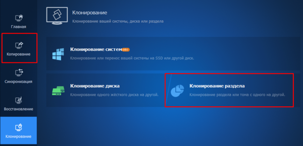

А что мне делать дальше после того как я скопирую раздел С на новый HDD(тот я уже отфарматировал и создал 2 тома - 2 раздела) и вставлю его вместо старого в корпус ноута. Как мне потом запустить винду, через BIOS?
Мне надо клонировать раздел С со старого диска на новый HDD или копировать? Просто не хочется чтобы все файлы со старого HDD были перемещены на новый диск в раздел С, там куча ненужного хлама не считая самой винды.

Тогда вам нужно делать "Клонирование диска".
И предварительно разбивать новый диск на разделы было не надо.
А теперь удалить оба эти раздела )
И сделайте "клонирование диска"
Что за программа, кстати?

Значит обновление можно не устанавливать?
7 минут назад, andrew75 сказал:
Можете потом на новом диске уже попробовать.
Для переноса системы на новый диск оно вам сейчас не нужно.

12 минут назад, andrew75 сказал:
А мне обязательно весь жесткий диск клонировать? Мне нужна только винда, а она на разделе С храниться.
