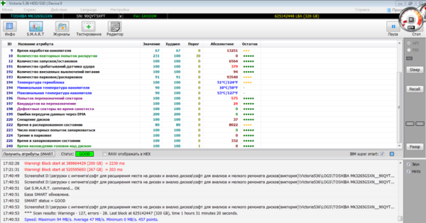

andrew75 Опубликовано 3 августа, 2021 Опубликовано 3 августа, 2021 Еще бы тест поверхности Викторией прогнать.
sputnikk Опубликовано 3 августа, 2021 Опубликовано 3 августа, 2021 40 минут назад, andrew75 сказал: Еще бы тест поверхности Викторией прогнать. Зачем? По smart видно - диск на пути к помойке. Надо новый, если не хочет неожиданно потерять все личные фотки и документы
Maks666 Опубликовано 3 августа, 2021 Автор Опубликовано 3 августа, 2021 (изменено) Вот результаты. 1 час назад, sputnikk сказал: Зачем? По smart видно - диск на пути к помойке. Надо новый, если не хочет неожиданно потерять все личные фотки и документы Мне нечего терять, все важное давно на флешке. Правда флешка тоже не новая, ей где-то около 2.5 лет уже, но ей я больше доверяю, чем жесткому диску у ноута. Изменено 3 августа, 2021 пользователем Maks666
