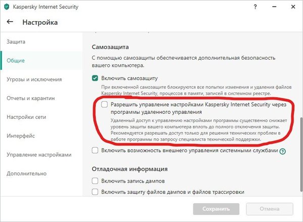

Нужно вот здесь галочку поставить. Только сделать это должен сам хозяин компьютера, после этого сможете управлять настройками антивируса удалённо.

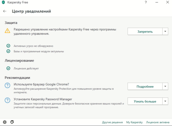

Разрешение на удаленное управление антивирусом включила (галочку поставили) - квадратик стал зеленый ... )))
Но управление почему-то не даёт ...
Может нужно еще самозащиту выключить ?..

Попробуйте еще поставить галочку "Включить возможность внешнего управления системными службами".
6 часов назад, SRL сказал:
через удаленку AnyDesk
добавить программу в список Доверенных программ https://support.kaspersky.com/KFA/21.3/ru-RU/201385.htm и включить исключение Разрешить взаимодействие с интерфейсом Kaspersky Free.
