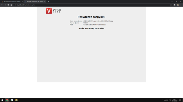

Выполните скрипт в AVZ
begin
CreateQurantineArchive('c:\quarantine.zip');
end.
c:\quarantine.zip загрузите по ссылке https://virusinfo.info/upload_virus.php?tid=37678
Полученный после загрузки ответ сообщите здесь.
image.thumb.png.54178f2ba1d28807df75a4861b575b59.png Запускаю avz из папки autologger
Изменено пользователем Фидан
Потому что используете устаревшую версию AVZ. По ссылке в правилах скачайте актуальную версию и все дальнейшие действия выполняйте в ней, в т.ч. и выполнение выписанного скрипта лечения.

      а вообще я хотел скачать касперский free не качался чекал сказали чекнуть с помощью KVRT он нашел там нужное мне все а трояны там и все такое удалил а то что нужное пропустил комп перезагружал 2 дня такая проблема на скриншоте пытаюсь открыть ярлык который привязан к приложению с диска E
