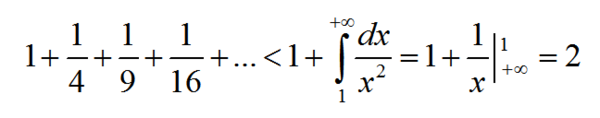

07.06.2020 в 16:41, E.K. сказал:
Докажите, что:  1 + 1/4 + 1/9 + … + 1/n^2 + … < 2
Вот еще так можно:

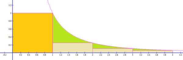

4 часа назад, Vladislav Nikolaev сказал:
Вот еще так можно:
по хорошему тут надо для начала показать, что сумма меньше или равна интегралу
Рогожников Евгений
3 минуты назад, Fireman сказал:
Данное решение вообще было дано самым первым .
43 минуты назад, Рогожников Евгений сказал:
не спорю, я про конкретно тот пост, что без показа, что дискретная сумма меньше непрерывного интеграла - это неполное решение
Да, как-то не заметил, извиняюсь.
