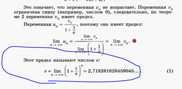

2 часа назад, Рогожников Евгений сказал:
Решение выше хорошее, но вот этот факт в школе не проходят.
Ну, не уверен. Беглый гуглинг показал, что в случайно найденном учебнике за 10 класс ( https://rabochaya-tetrad-uchebnik.com/algebra/algebra_10_klass_uchebnik_nikoljskiy/index.html#prettyPhoto[gallery3]/140/ ) число e вводится именно как предел:
Кроме того, пределы проходятся до производных (потому что для производных нужны пределы), поэтому кажется логичным ввести число e как второй замечательный предел, а не ждать пока введут производные.
И в тех же учебниках этого автора за 11 класс уже проходят производные и там за e берут определение через предел последовательности из 10го класса и доказывают что (e^x)'=e^x и подобное.

1 час назад, Рогожников Евгений сказал:
Но даже для такого учебника я практически уверен, что в нем нет доказательства эквивалентности двух определений числа e.
Да вроде в тех что я скидывал было, но я бегло смотрел. Но оно вроде как не очень сложное, см. выше (правда это только в одну сторону, но я думаю в обратную тоже не проблема).

09.06.2020 в 11:25, Рогожников Евгений сказал:
я с Вами не согласен, так как в школе его используют как основание натурального логарифма:
