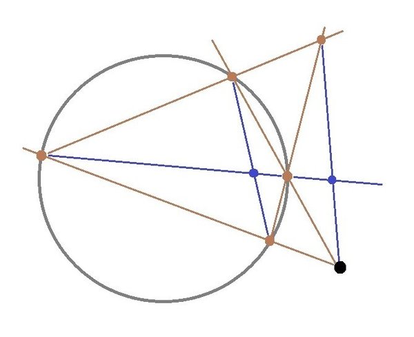

Не надо больше подсказок, надо самостоятельно подумать..
Но как-то не очень получается. Вот: есть чёрная точка и серая окружность. Можно, конечно, выбрать ещё каку-то точку совсем за пределами окружности и чиркать через них прямые - пока случайно не окажется касательной. Но это, наверное, не самый правильный метод решения..
А что ещё можно сделать? Ну, провести пару линий (коричневые) через окружность - получим ещё четыре точки. Через них можно ещё пару прямых провести - получим точку "на северо-востоке".. Можно ещё через полученные точки три синие провести и вот ещё пара синих точек. Но что дальше?.. Надо думать.

Уже практически решили) Осталось провести прямую через точку "на северо-востоке" и точку пересечения диагоналей.
Да, я видел это - но почему-то мне показалось, что если двигать одну из пересекающих окружность коричневых - точка пересечений движется не по прямой.. Почему? - уже не помню. Но беру тайм-аут, мне что-то поработать надо..

18.05.2020 в 20:23, barefoot сказал:
Осталось дело "за малым". Доказать, что эти точки искомые. На мой взгляд, это достаточно сложно. Если не знать про поляры и их свойства, то придется серъезно повозиться .  Фактически, доказать следующий набор утверждений:
Пусть есть  окружность с центром в точке O и радиусом R
Пусть есть точка A
утверждение 1) Геометрическим местом точек B, таким, что выполнено  векторное  соотношение OA*OB = R^2, является прямая линия.
Эту линию будем называть поляром точки A относительно  окружности
утверждение 2)  Если точка A лежит вне окружности, то касательные к окружности, проведенные из точки A, касаются окружности в точках пересечения окружности и поляра точки A
утверждение 3)  Если точкаB лежит на поляре точки A, то и точкаA лежит на поляре точки B
утверждение 4)  Точка пересечения диагоналей вписанного четырехугольника лежит на поляре точки пересечения противоположных сторон четырехугольника
Если первые три утверждения относительно легкие,то последнее достаточно сложное.
Уже не говоря, про то, что сама идея получения этих утверждений нетривиальна.
Впрочем, возможно, есть и более изящное доказательство исходной задачи.
Но я его пока не вижу

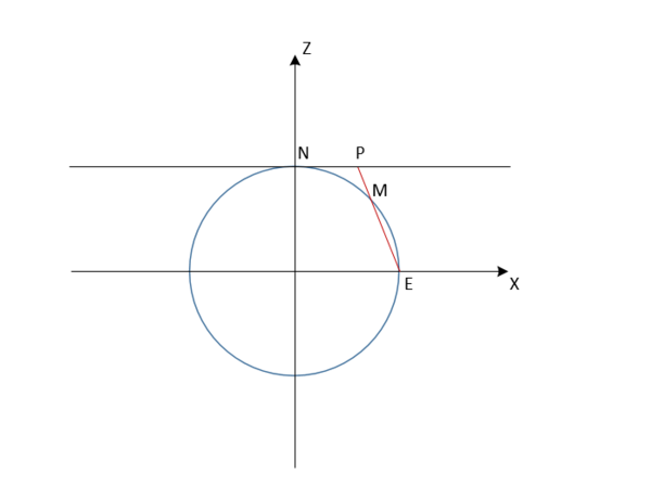

Например, можно решить такую вспомогательную задачу:
Рассмотрим на координатной плоскости Oxz точки O(0, 0), N(0, 1), E(1, 0) - т.е. центр окружности и  точки, лежащие на окружности единичного радиуса. Для произвольной точки M, лежащей на дуге NE единичной окружности, обозначим через P пересечение отрезка EM с прямой z = 1. Ясно, что двигая точку M по дуге NE, мы можем сделать отношение EM : MP равным произвольному числу.
Поэтому преобразованием подобия данную окружность S можно перевести в окружность S1, построенную на отрезке EM как на диаметре в плоскости A', перпендикулярной Oxz, так, чтобы точка A (из задачи про построение линейкой касательной) перешла в точку, лежащую на прямой, проходящей через P перпендикулярно Oxz.
Окружность S1 лежит на единичной сфере с центром в начале координат, следовательно, при стереографической проекции она проецируется в окружность S2 на плоскости Oxy.
Таким образом, при центральном проектировании плоскости A' на плоскость Oxy из N окружность S1 перейдет в S2, а точка A — в бесконечно удаленную.
