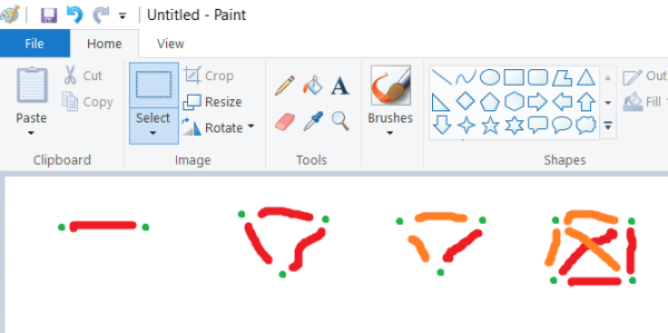

Как мне кажется, эту задачу можно решить графически: 20 узлов - это спортсмены, ребра - это арбитры.
И начинать попробовать как обычно с этой же задачки, но с меньшим числом спортсменов и арбитров:
2 спортсмена и 1 арбитр. Возможно только одно фото (2*1/2) и определить кто есть кто - невозможно. Итого - из 3 (2+1) определить точно кто есть кто невозможно (0%).
3 спортсмена: 3*2/2 = 3 игры.
- Если арбитр 1, то четко определяем всех, так как арбитр будет на всех 3 фото. Итого - из 4 (3+1) определим всех (100%)
- Если же арбитров 2: то число игр у них распределяется как 1 и 2. В этом случае легко определяем первого арбитра: он на всех фото будет один раз. Соответственно, определим точно 2х спортсменов на фото с 1м арбитром. а оставшихся двух фото будут второй арбитр и третий спортсмен, кто из них кто определить мы не сможем. Итого - из 5 (3+2) определим 3х (60%)
4 спортсмена: 4*3/2 = 6 игры, чтобы было запутанней: каждый спортсмен провел по 3 игры, арбитр тоже должен провести игр столько же. Значит их было двое. Имеем 4 спортсмена и 2 игрока... Очень схожая схема, которая была с 2 спортсмена и 1 арбитр, когда мы не смогли никого точно идентифицировать.
попробую проверить, поэтому нечетное число спортсменов опускаю.
6 спортсменов: 6*5/2 = 15 игр. значит 3 арбитра.
8 спортсменов: 8*7/2 = 28 игр, 4 арбитра.
Как будто бы пока вырисовывается гипотеза, что при 2X спортсменах и X арбитрах точно определить кто есть кто на фото невозможно. Соответственно, нужно эту гипотезу доказать, либо опровергнуть.
