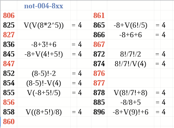

Оппа! Досадная ошибка... и никто не заметил..
В "не-004" забыл покрасить красным "867, 876, 877". Из них нужно срочно получить "4" или же пересматривать все выкладки, где в дальнейшем использовалось "не-004"...
UPD. Основную ошибку поправил, исправляю последствия..
Добавлено в списки "не-004-???" =>
"не-004"  + 867, 876, 877.
"не-004-005"  + 877.
"не-004-010"  + 867, 876, 877.
Надо бы в шайтан-скрипт-машинке тоже изменения сделать, пересчитать и исправить все варианты, где "004" присутствует..
Похоже, повезло. "Не-004-???" использовались только при подсчёте 6-знаков до "второй очистки", где и вылезла ошибка. То есть, ничего в "боевых вычислениях" исправлять не надо, а вот результаты работы шайтан-машинки надо пересмотреть... Возвращаюсь к "lib-1234".

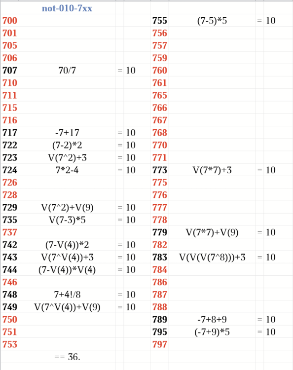

      Далее все шестизнаки, которые начинаются с одного нуля = 0xx-xxx (для 00x-xxx - отдельная ветка). Само собой, это весьма серьёзная задачка, которую решать будем с фильтра верхнего уровня. Во многих случаях без применения арифетическиго колдовства просто не обойтись.
      Хотелось бы, конечно, посчитать их вместе с 1-однознаками, но местами различия весьма значительные и получается не упрощение, а усложнение задачи. Но всё равно - подглядывать в "1xx-xxx" категорически рекомендуется.
      Из каких ноль-трёхзнаков не получается десятка "010"? - таких 29 штук.
      !0xx-xxx.txt

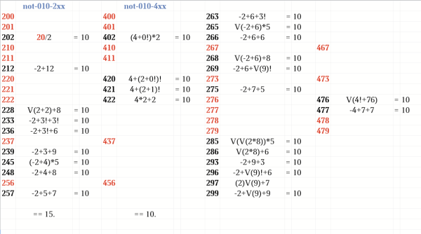

      Двойки 2xx-xxx = 15 штук для углублённого анализа.
      200   201   210   211   220   221   222   237   256   267   273   276   277   278   279
      Фильтр-1 работает достаточно эффективно, уполовинивая (и даже больше) дальнейшей "работы руками".
      От изначального количества "двоек" остаётся 10 штук!
      ==>    210   211   220   221   222    237   267   273   276    279    == 10.
      Четвёрки 4xx-xxx как-то очень легко сдались. Всего их = 10.
      400   401   410   411   437   456   467   473   478   479
      Фильтр-1 после отсева оставляет только 10 шестизнаков для ручного анализа.
      !4xx-xxx.txt  !4xx-xxx.xods
      V((4^-1)V(1*"010")) = 100  -- МойОфис с такой редиской не справляется, доказательство через Вольфрам:
      Вот такие 10 штук после фильтрации:
      411067  411077  411760  411761  411767  411770  411771  411777  411787    437868
      Решения вполне прозрачны..
      4xx-xxx.xods
