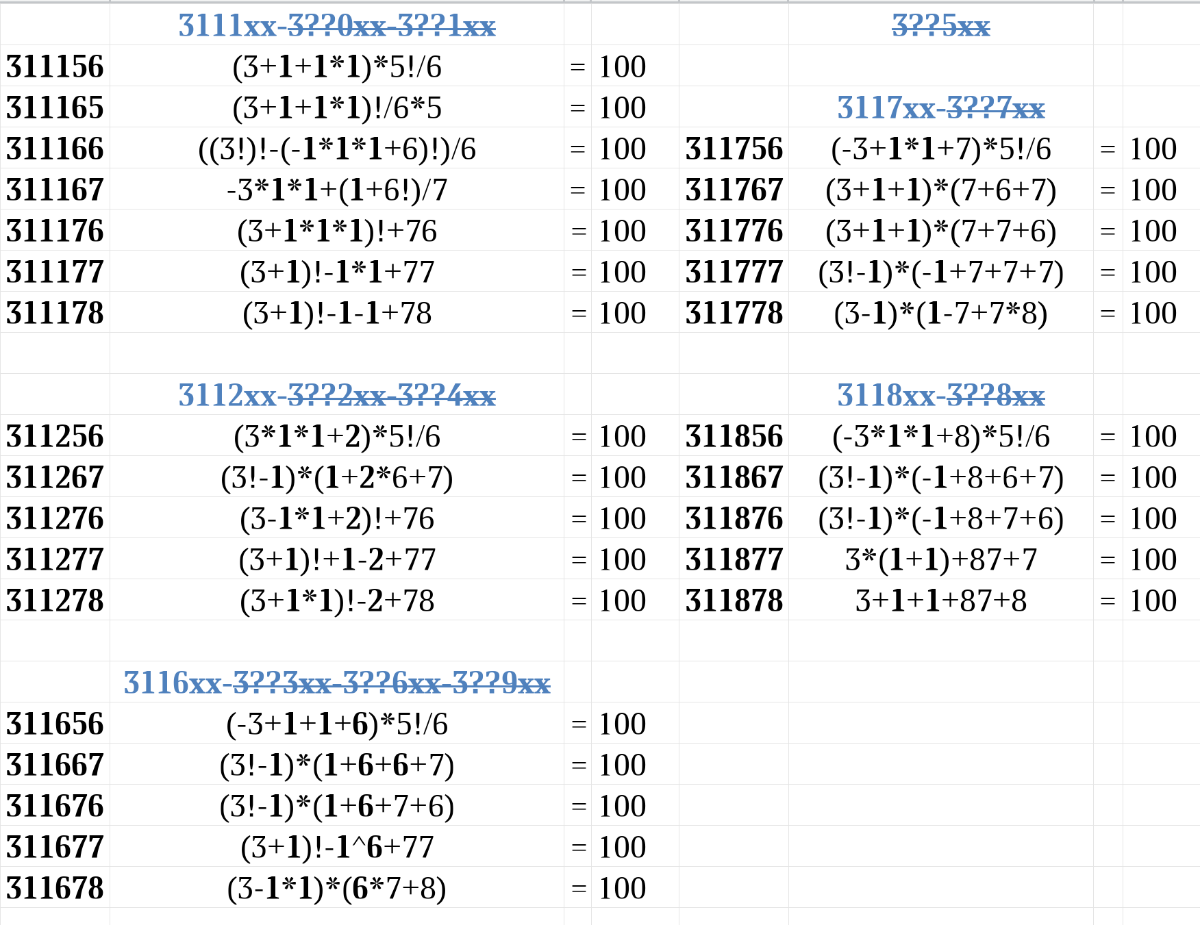

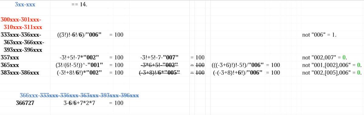

Тройки-шестизнаки "3xx-xxx" - ничего сложного. Их 14 штук:
300  301  310  311  333  336  357  363  365  366  383  386  393  396
Практически все отсеиваются фильтром-1, кракозябр "333xxx-336xxx-363xxx-366xxx-393xxx-396xxx" даёт одну штуку для подсчёта, а "300xxx-301xxx-310xxx-311xxx" вычисляется вручную для 27 вариантов - практически полное "зеркало" шестизнаков-пятёрок:
!3xx-xxx.txt  !3xx-xxx.xods
"Кракозябр" подсчитан сразу, чтобы лишнее место сэкономить :)

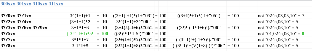

Остаётся только 300xxx-301xxx-310xxx-311xxx. Фильтр-2 даёт прекрасный результат:
300xxx-301xxx-310xxx-311xxx-filter.txt  300xxx-301xxx-310xxx-311xxx-filter.xods
К "индивидуальной" обработке = 27 штук.
311156        311256        311656        311756        311856
311165        311267        311667        311767        311867
311166        311276        311676        311776        311876
311167        311277        311677        311777        311877
311176        311278        311678        311778        311878
311177
311178
Результат предсказуем, хоть приходится воздерживаться от конкатенаций пары и аж тройки цифр:
300xxx-301xxx-310xxx-311xxx.xods
Всё на этом про тройки!
