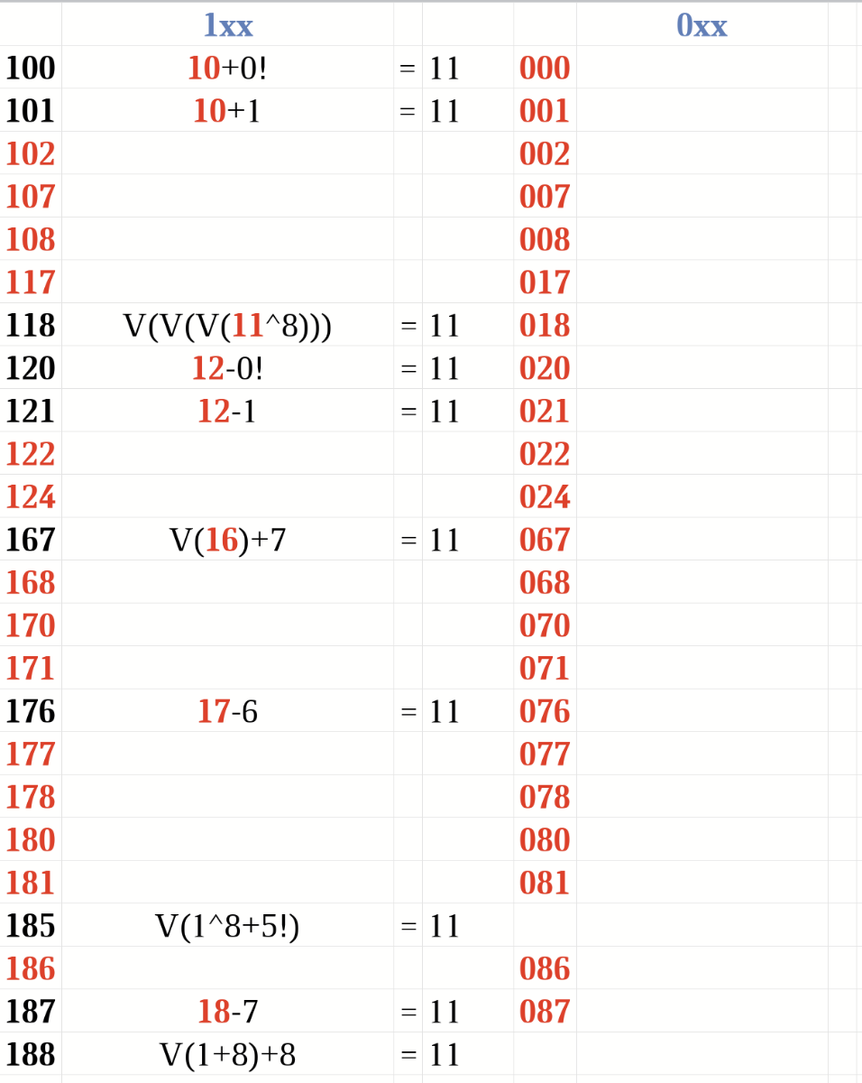

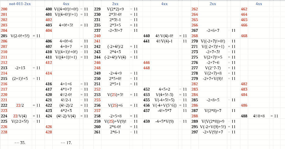

"Не-011" -
0xx-1xx            V(1+"05"!) = 1+"10" = 1*"11" = -1+"12" = 11    not "05,10, 11,12" = 24.
2xx-4xx            2+"09" = [-2+"13"] = 11                not "09 [13]" = 72.  // надо бы шайтан-машинку приложить, вручную что-то не хочется..
3xx-6xx-9xx    6+"05" = 11                                     not "05" = 59.
5xx                   V(5!+"01") = 5+"06" = 11               not "01,06" = 8.
7xx                   7+"04" = 11                                     not "04" = 56.
8xx                   8+"03" = 11                                     not "03" = 53.
Долго летел в самолёте, много думал на эту тему... (ну не поганое ново-кино смотреть же! - а старые шедевры я наизусть знаю...)
aaa-not-011-0xx-1xx.xods
По 0xx-1xx вроде бы всё, не вижу больше 11.
455, 277
V(-4+5!+5) = 11
V(2^7 - 7 ) = 11
