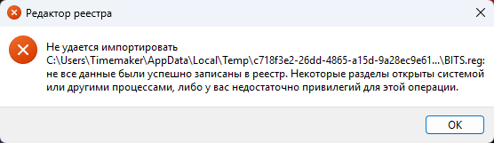

Вчера обнаружил, что центр обновления виндовс и некоторые другие службы виндовс не работают. Немного почитал об этом в интернете и предполагаю что это может быть вирус или что-то в этом роде. Так же на данном форуме обнаружил что подобную проблему решили, но не был уверен, что у меня действительно то же самое, поэтому решил написать и попросить помощи. Компьютером не пользовался около 4х лет так что даже не знаю что это может быть и когда оно могло попасть на компьютер. пытался решить вопрос самостоятельно, полез в службы и обнаружил некоторые службы переименованными с _bkp на конце названия. помогите пожалуйста. и ещё, я не очень хорошо владею компьютером поэтому пожалуйста, можете объяснять что мне нужно делать попроще и желательно пошагово

Скачайте этот архив, извлеките из него твики реестра и последовательно запустите каждый, соглашаясь с внесением изменений в реестр.
Хорошо, примените теперь твики реестра, ещё раз перезагрузите систему и проверьте работает ли Центр обновлений.
Вероятно вы запускаете прямо из архива. Сначала извлеките все файлы из архива, потом запускайте те, что были извлечены.
архив я распаковал, все кроме bits и windefend применились
Хорошо, что сейчас с Центром обновлений?
