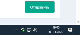

Запускается центр обновления. Благодарю за помощь. Единственный минус - прозрачная панель языка стала.

Примененные исправления никак не могли повлиять на языковую панель.
В 08.11.2025 в 20:20, thyrex сказал:

      Добрый день! Заметил проблемы с системой по отсутствию языковой панели и не печатью клавиатуры в поиске Виндовс. Позже обнаружил, что не работает обновление винфовс. Поиск устранения проблем с помощью устранения неполадок, а также восстановление работоспособности служб обновления, не помогли. Восстановление к предыдущей точке восстановления также не помогло. После сканирования системы различными антивирусами (в т.ч. и AVZ)  один раз удалось зайти в реестр и обнаружил ключи связанные с обновлением виндовс с приставкой _bkp. Удалить эту приставку не удалось. После очередной перезагрузки зайти в реестр больше не удалось, сразу закрывается окно реестра. Прошу помочь восстановить работоспособность системы без переустановки. Windows Home 10 - лицензия.
