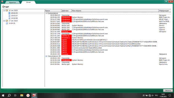

После замены жесткого диска лазил по параметрам и заметил что в Центре обновления Windows пусто. Решил зайти в службы и заметил что у Центра обновления Windows и других служб появилась приставка _bkp.
Скачал Kaspersky Virus Removal Tool и проверил ноутбук. В итоге он нашел 3 вредные программки среди которых был MEM:Trojan.Win32.SEPEH.gen, но вроде антивирус удалил его и после перезагрузки проведя повторную проверку этот троян не был обнаружен.
CollectionLog-2025.09.14-21.03.zip
Добавьте, пожалуйста, отчет по обнаружениям и сканированию из Касперского
дополнительно сделайте образ автозапуска системы в uVS с ! отслеживанием процессов и задач !.

В автозапуске есть программа, которая классифицируется как потенциально нежелательная. возможно, что детект SEPEH связан с запуском этой программы.
Изменено пользователем safety
3 минуты назад, safety сказал:
то есть нужно удалить эту программу?
Скриптом очистим задачу с запуском этой программы.

После перезагрузки системы:
добавьте новые логи FRST для контроля
в системе остались поврежденные системные службы, которые надо исправить, и удалить службы созданные зловредом.
