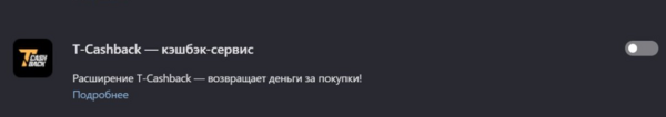

В браузере самостоятельно устанавливается дополнение Find it, T-cashback. Удаляю, но при следующем запуске браузера оно снова в расширениях
cure it и malwarebytes не помогает, находит их но не лечит
Помогите удалить гадости эти.
Обнаружил в браузерах надпись управляется вашей организацией
Пробовал удалять политики но с каждым перезапуском пк появляется снова.
Так же загружаются расширения T-cashback, Find it, DuckDuckGo, пробовал удалять но с каждым перезапуском браузера появляются снова
Пробовал сканить CureIt находит угрозу CHROMIUM:PAGE.MALWARE.URL, если пробовать вылечить то не лечится
Прошу помогите удалить этот вирус

Что не сможете удалить стандартно, удалите принудительно через Geek Uninstaller

  • Выделите следующий код:
    CloseProcesses:
    SystemRestore: On
    GroupPolicy: Ограничение - Chrome <==== ВНИМАНИЕ
    Task: {7A44DFF8-1F97-4785-820A-B52C5B094F86} - System32\Tasks\favourite-betray => C:\ProgramData\anymore-foolish\bin.exe  /H (Нет файла)
    Task: {9926EDD6-05BB-4676-9143-7F4350FD8B9E} - System32\Tasks\WProxy\WinProxy => C:\Program Files\WProxy\WinProxy\WinProxy.exe  (Нет файла)
    Edge HomePage: Default -> hxxps://find-it.pro/?utm_source=distr_m
    AlternateDataStreams: C:\ProgramData\SoundToys_Problem_Log.txt:B993F13A5B [3450]
    AlternateDataStreams: C:\ProgramData\Microsoft\Windows\Start Menu\desktop.ini:B1DA6C571C [3450]
    AlternateDataStreams: C:\ProgramData\Microsoft\Windows\Start Menu\OVox.lnk:D4D1186573 [3450]
    AlternateDataStreams: C:\ProgramData\Microsoft\Windows\Start Menu\Programs\Adobe Photoshop 2023.lnk:4A503CCB3B [3450]
    AlternateDataStreams: C:\ProgramData\Microsoft\Windows\Start Menu\Programs\BlueStacks 5.lnk:088221F38A [3450]
    AlternateDataStreams: C:\ProgramData\Microsoft\Windows\Start Menu\Programs\BlueStacks Multi-Instance Manager.lnk:FE00AE19CB [3450]
    AlternateDataStreams: C:\ProgramData\Microsoft\Windows\Start Menu\Programs\Epic Games Launcher.lnk:BE32D07BC5 [3450]
    AlternateDataStreams: C:\ProgramData\Microsoft\Windows\Start Menu\Programs\Uninstall SoundToys 5.lnk:2D7222B38F [3450]
    AlternateDataStreams: C:\ProgramData\Microsoft\Windows\Start Menu\Programs\Uninstall SoundToys 5.lnk:ECAFE1B466 [3450]
    AlternateDataStreams: C:\ProgramData\Microsoft\Windows\Start Menu\Programs\Waves Central.lnk:0645AF50E9 [3450]
    AlternateDataStreams: C:\Users\Public\desktop.ini:WinDeviceId [130]
    AlternateDataStreams: C:\Users\Public\Shared Files:VersionCache [8596]
    FirewallRules: [{4D07FE9F-648A-4351-A935-67ED658F67ED}] => (Allow) C:\Program Files\WProxy\WinProxy\WinProxy.exe => Нет файла
    FirewallRules: [{03342E26-CE92-4B45-8A69-69461078D097}] => (Allow) C:\Program Files\WProxy\WinProxy\WinProxy.exe => Нет файла
    del /s /q "%userprofile%\AppData\Local\Microsoft\Edge\User Data\Default\Cache\*.*"
    del /s /q "%userprofile%\AppData\Local\Microsoft\Edge\User Data\Default\Code Cache\Js\*.*"
    EmptyTemp:

Fixlog.txt
Пишите, пожалуйста, в нижнем поле быстрого ответа, не нужно полностью цитировать предыдущее сообщение.
Что сейчас "говорит" CureIt?
  • thyrex изменил название на CHROMIUM:PAGE.MALWARE.URL и самостоятельно устанавливающиеся расширения в браузерах
Ну вроде больше не появляется, спасибо большое за помощь!!!!!
Отлично!
