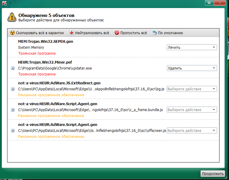

  • Kaspersky Virus Removal Tool;
  • Dr.Web CureIt!.
    Они нашли часть вирусов и снесли их, но остались дубли  служб, описанных выше, это остаточные следы вируса, или просто нарушение работы файлов реестра?

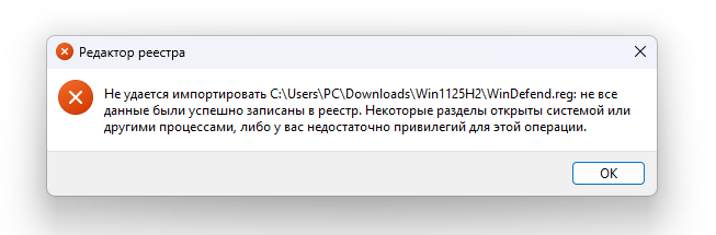

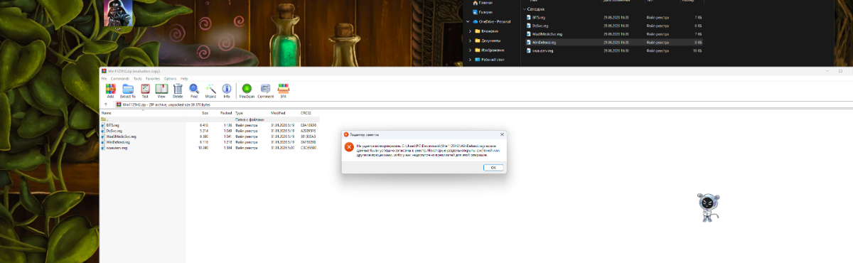

Все выполнено согласно инструкции, был лишь один нюанс, во время запуска твиков

На скрине нечитаемый текст. В чём именно вопрос, что нужно более мощное?
