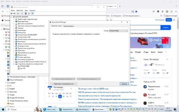

36 минут назад, andrew75 сказал:
Как это нет. EPSON PX660 в устройствах обработки изображений.
Принтер, а не сканер.  Даю исходную вводную
1 минуту назад, Кулагин Леонид Митрофанови сказал:

Я запускаю сканер с компьютера и сразу получаю ответ: нет связи с компьютером. И режим вручную на устройстве я никогда не устанавливал,- это происходило автоматически сразу после запуска я сканировал под управлением компьютера.
1 час назад, Кулагин Леонид Митрофанови сказал:
А сейчас, когда я пытаюсь как Вы просите, установить режим на устройстве вручную, высвечивается ответ: убедитесь, что устройство подключено к компьютеру, и повторите попытку. С обеих сторон отказ.
