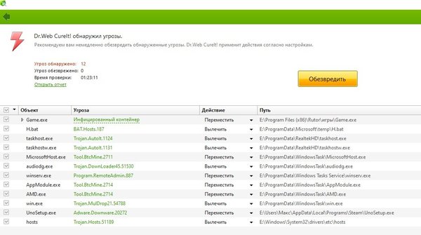

Cобрали целый арсенал разных вредоносов.
Сканировал Dr.Web что не вылечил отправлено было в карантин и в карантине уже все удалил, так же для надежности Kaspersky Virus Removal Tool сканировал (тех что нашел Web уже не было) но нашел 1 вредоноса так же скрин прилагаю (его так же удалил)
Прошу Вас помочь в просмотре логов и рекомендациям по устранению последствий этих вирусов.
223322.thumb.jpg.80c7fbcebadce26a8a71de145847703a.jpg22331.thumb.jpg.d006742d4b97b55a16c6404736139635.jpg

Скачайте AV block remover.
Распакуйте, запустите и следуйте инструкциям. Если не запускается, переименуйте файл AVbr.exe в, например, AV-br.exe (или любое другое имя).
Как вариант, можно воспользоваться версией со случайным именем.
Если и так не сработает, запускайте в безопасном режиме с поддержкой сети.
После перезагрузки системы соберите CollectionLog Автологером.
Хорошо, продолжаем.
"Пофиксите" в HijackThis (некоторые строки могут отсутствовать):

Пробежался Dr.Web ничего не нашлось.
Все что Вы просили выше выполнить я сделал в точности :)
Если в логах Вы ничего больше не увидели то наверное все хорошо.
Да, в логах порядок. Завершаем:
1.
Компьютер перезагрузится.
2.
Чуть не забыл написать...
Большое спасибо Вам за помощь и дай бог здоровья!
Все работает отлично.
Программы что на ПК обновил до актуальных версий :)
Тему можно закрывать.
