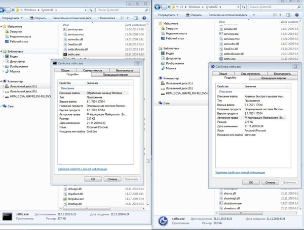

Всё! Победил!
Спасибо большое товарищу Sandor и Friend за оказанную помощь!
Friend указал мне ещё раз на статью: https://support.kaspersky.ru/common/diagnostics/15387#block1 где есть список подменных файлов для проверки. Решил еще раз пройтись по списку и обнаружил замененный системный файл sethc.exe(правый оригинал)
Далее дело техники. Скопировал оригинальный файл, загрузился с дистрибутива, в окне установки Shift + F10 и заменил подмененный файл на оригинальный. Провел проверку и проблема устранилась.
 Спасибо, тему можно закрывать.
