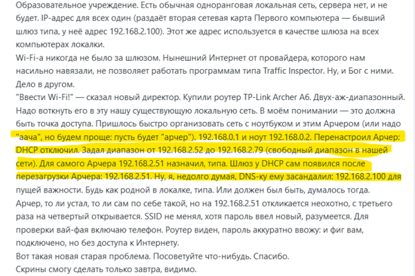

Образовательное учреждение. Есть обычная одноранговая локальная сеть, сервера нет, и не будет. IP-адрес для всех один (раздаёт вторая сетевая карта Первого компьютера — бывший шлюз типа, у неё адрес 192.168.2.100). Этот же адрес используется в качестве шлюза на всех компьютерах локалки.
Wi-Fi-а никогда не было за шлюзом. Нынешний Интернет от провайдера, которого нам насильно навязали, не позволяет работать программам типа Traffic Inspector. Ну, и Бог с ними. Дело в другом.
"Ввести Wi-Fi!" — сказал новый директор. Купили роутер TP-Link Archer A6. Двух-аж-диапазонный. Надо воткнуть его в эту нашу существующую локальную сеть. В моём понимании — это должна быть точка доступа. Пришлось быстро организовать сеть с ноутбуком и этим Арчером (или надо "аача", но будем проще: пусть будет "арчер"). 192.168.0.1 и ноут 192.168.0.2. Перенастроил Арчер: DHCP отключил. Задал диапазон от 192.168.2.52 до 192.168.2.79 (свободный диапазон в нашей сети). Для самого Арчера 192.168.2.51 назначил, типа. Шлюз у DHCP сам появился после перезагрузки Арчера: 192.168.2.51. Ну, я, недолго думая, DNS-ку ему засандалил: 192.168.2.100 для пущей важности. Будь как родной в локалке, типа. Или должен был быть, думалось тогда.
Арчер, то ли устал, то ли сам по себе такой, но на 192.168.2.51 откликается неохотно, с третьего раза на четвертый открывается. SSID не менял, хотя пароль ввел новый, разумеется. Для проверки вай-фая включаю телефон. Роутер виден, пароль аккуратно ввожу: и фиг вам, подключено, но без доступа к Интернету.
Вот такая новая старая проблема. Посоветуйте что-нибудь. Спасибо.
Скрины смогу сделать только завтра, видимо.
Изменено пользователем zyablik
