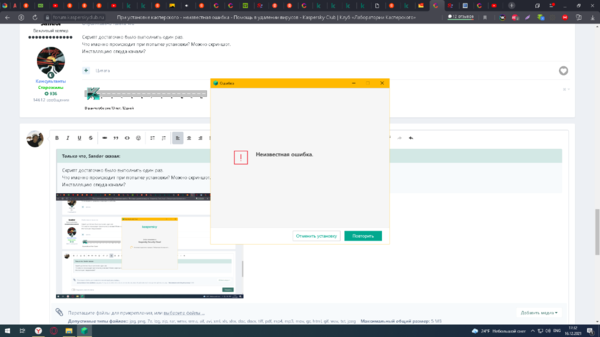

Приветствую, при установке касперского выдает неизвестную ошибку, пользовался av ремувером до этого. Был майнер на компьютере, пытался извести его) Даже не знаю, извел или нет

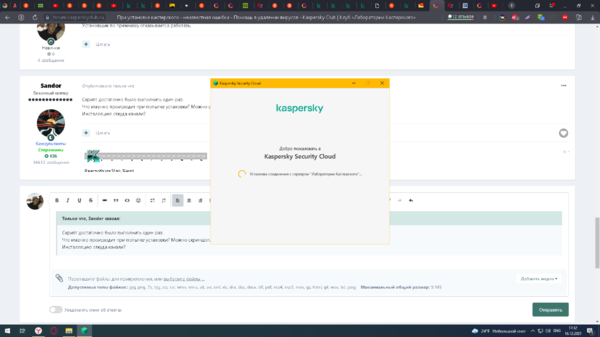

Что именно происходит при попытке установки? Можно скриншот.
Инсталляцию откуда качали?

image.thumb.png.ebbceba2a592f8bacf8b17736e257d74.pngimage.thumb.png.4d40ae47bab8567a395c73ab879ada1b.png
Инсталляцию качал с офф сайта касперского

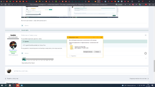

Попробуйте вручную удалить папку
C:\ProgramData\Kaspersky Lab Setup Files
Если удалится, перезагрузите компьютер и запустите установку ещё раз.
Не выходит.
