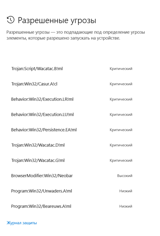

[РЕШЕНО] Трояны Trojan:script/Wacatac.B!ml, Trojan:Win32/Casur.A!cl, Behavior:Win32/Execution.LR!m и тд
Из перечня установленных программ удалите
YoutubeDownloader
Если не даст стандартно, удалите принудительно через Geek Uninstaller
begin
 QuarantineFile('C:\Program Files (x86)\Transmission\transmission-daemon.exe', '');
 DeleteFile('C:\Program Files (x86)\Transmission\transmission-daemon.exe', '64');
 DeleteService('Transmission');
 DeleteFileMask('c:\program files (x86)\transmission', '*', false);
 DeleteDirectory('c:\program files (x86)\transmission');
ExecuteSysClean;
RebootWindows(true);
end.
Компьютер перезагрузится.
Для повторной диагностики запустите снова AutoLogger. Прикрепите новый CollectionLog.

Программу Transmission version 3.00.0 ставили самостоятельно? Если нет, тоже удалите.
На системном диске маловато свободного места:
(Total:229.65 GB) (Free:15.68 GB)
Fixlog.txt Перезагрузил. В угрозах ничего нет.
13 минут назад, Sandor сказал:
Вроде ею пользуется программа qBittorrent, если нет, то удалю.
Это торрент-клиент для MAC-ов. Спрашиваю потому, что сейчас распространен майнер, использующий эту вполне легальную программу.

Я ведь и раньше указал на удаление нежелательных программ (раздел UnwantedApps).
Удалил всё что посоветовали, обновлю нужные и удалю ненужные программы. Огромное спасибо за помощь!
