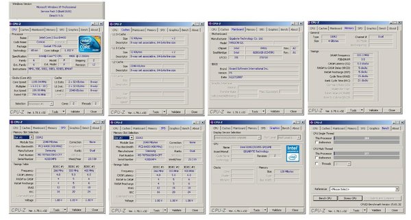

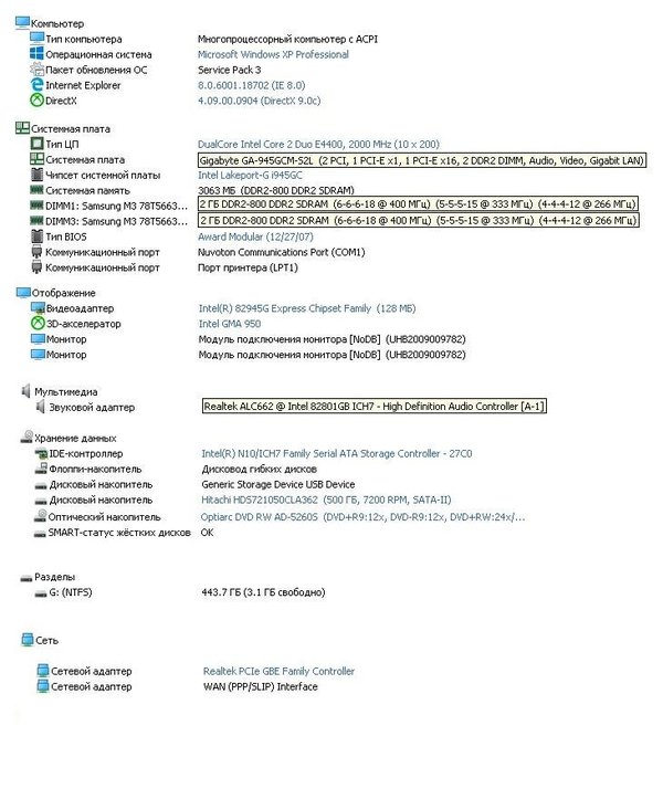

вот характеристики системы на данный момент
только странно что системная память пишет 3 гб
хотя у меня 2 плашки по 2 гб.
тут полноразмерное фото j https://ibb.co/wNk3Y2H

15 часов назад, Ane4kaa сказал:
Потому что это давно известный факт, что 32-битные системы не поддерживают работу с ОЗУ более 3 Гб.
