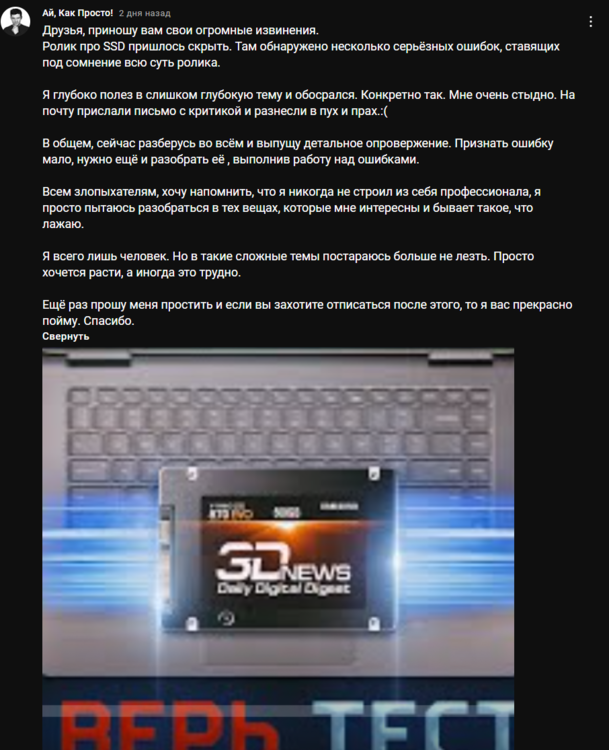

@PitBuLL  Я как раз смотрю тут одного "техно блогера", он как раз высказался по поводу измерения скорости SSD
Изменено пользователем CAIIIKA
Видео удалил автор, с пояснением.
