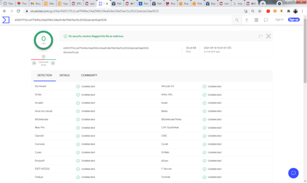

UPD: Могли бы проверить пожалуйста файл vboxnetflt.exe и vboxnetflt.dat на virustotal.com.
C:\PROGRAM FILES (X86)\VIRTUALBOX BRIDGED NETWORKING DRIVER MINIPORT\VBOXNETFLT.EXE
C:\PROGRAM FILES (X86)\COMMON FILES\VIRTUALBOX BRIDGED NETWORKING DRIVER MINIPORT\VBOXNETFLT.DAT

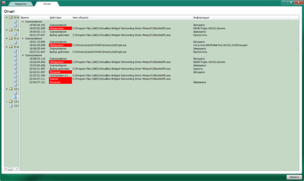

Сегодня проверила  vboxnetflt.exe  и  vboxnetflt.dat .Результаты проверки в скриншотах
И еще раз -  KVRT сегодня прогнала (часа на 2, включая системный раздел). Trojan.Win32.SEPEH.gen - не обнаруживается.
Образ автозапуска прилагаю.
Обнаруживается теперь not-a-virus:HEUR:RiskTool.Win32.AVZDriver.gen, файл: C:\Windows\SysWOW64\drivers\vde5ntg4.sys   - нагуглила, что это драйвера AVZ.

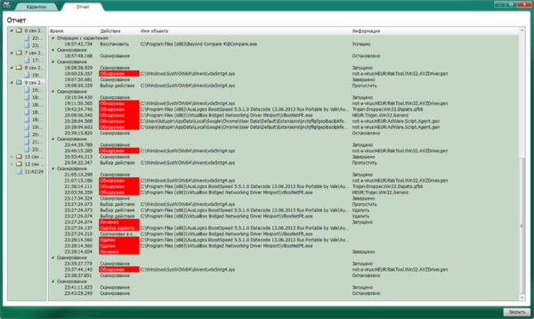

Странности были в том, что основной вирус не исчез сразу после выполнения скрипта,  а только после перепроверок KVRT, (их было несколько) и еще серии параллельных действий, включая "удаление" в KVRT ( по факту помещение в карантин Beyond Compare 4 и VirtualBox). Еще их оттуда для интереса извлекала обратно. Потом, наверное, уже удалила. Проблема (Trojan.Win32.SEPEH.genисчезла до деинсталяции приложения Beyond Compare 4 , это точно!
По ходу дела еще случайно запустила давно неиспользуемый AutoLogistic BootSpeed. В ходе очередной проверки идентифицировался еще один вирус и я снесла (деинсталлировала) это приложение. Полная проверка выявила еще пару рекламных бяк, которые тоже удалила через KVRT
Я приложу скриншоты истории сканирования и операций в KVRT от 09.09.21
