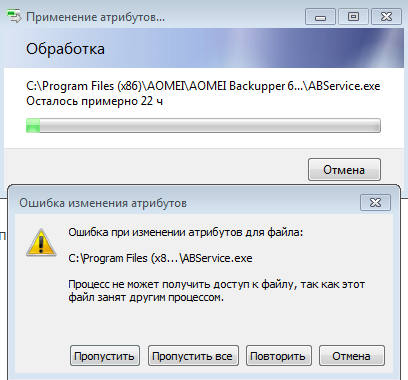

Мне применить ко всем файлам и папкам на диске С?
Изменено пользователем Maks666

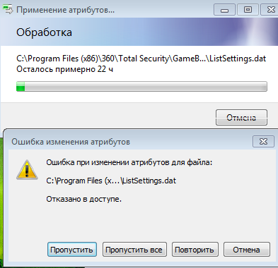

Что делать в данных случаях? Не все файлы распаковываются при снятии сжатия с диска.
1519606034_.png.455bb22f276a63a25b6c2ac7fdb6fcc3.png1235029638_2.png.44c014cf15770b98a7d8e5e55b6456e3.png
Потом, когда ноут будет не нужен, запустите дефрагментацию "С". Но  будет долгой.
