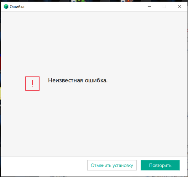

при попытке установки получил сообщение "неизвестная ошибка"

и все также выходит сообщение "неизвестная ошибка"
