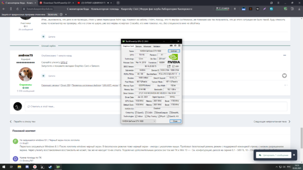

Смотрите, как начиналось все, я играл в GTA 5, у меня зависло и потом резко черный экран и звук как будто экран смерти, но его не было ( черный экран и переход в экономичнфй режим ) Мне не помогало ничего, чтоб свернуть игру, я перезапустил компьютер, после чего я решил пойди поиграть в CS GO, играю 15-20 минут, бам и черный экран, но  те звуки похожие на синий экран смерти не было, были звуки с игры, тоже не помогало ничего кроме перезапуска компьютера, через блок питания, а еще почему-то в играх именно вырубался монитор, например при просмотре видео в ютубе и поисковике и другие действий, не связанные с играми, монитор не выключался  воооот и так на протяжение 4-5 дней. Теперь про системник, я думал, что проблема в мониторе, но я когда поставил монитор другой , там вообще при запуске монитора пишет нет сигнала, Я начал гуглить, думал проблема в переходнике hdmi для vgs, решил купить именно кабель hdmi, думал поможет, в итоге нет...все равно вырубался и заметил, что монитор начал выключатся еще и при запуске виндуса И я так думаю, что все таки в системнике проблема, но опять же, я сегодня проверил системник, тоесть открыл крышку, смотрел на видеокарт, блок питания и вентилятор для процессора, все крутится все работает, как-то так, но все равно думаю, что это проблема в системники ибо раньше такого не было вообще.... Я просто не могу понять, как такое произошло, ибо я такого ничего не делал, только чистил компьютер от пыли.  И вот я когда щас гулять уходил, где-то в часов 18, поставил в сонный режим, прихожу и монитор работает, странная фигня, просто не могу понять из-за чего, если вырубится опять, буду уже относить системник к специалисту, ибо ну тут как все говорят, это может что угодно
5 часов назад, andrew75 сказал:
А Sensors?
Я скидывал, походу не отправилось, вот.
Это во время игры в SAMP, заметил CPU температура 60 градусов это нормально7
