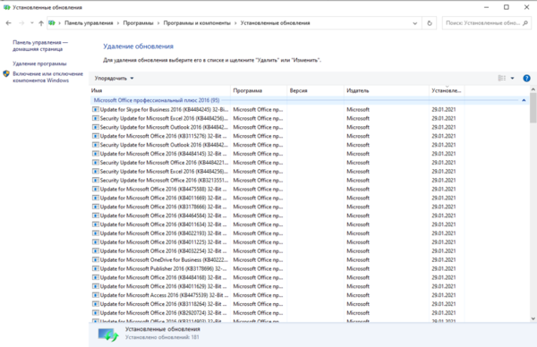

Все пункты сделал, за исключением п.3 обновления виндовс, говорят что необходимо удалить прошлые обновления, но их так много - 95 (всего обновлений 181), было бы не плохо если возможно было их удалить сразу все в 1 клик, но виндовс не позволяет сделать это. Для того чтобы удалить одно, необходимо дождаться удаления и перезагрузить компьютер - это получается 181 раз перезагрузиться надо (кстати данные лаги действительно появились после обновлений, возможно есть какая-либо утилита чтобы сразу 1 кликом снести все обновления Windows?)

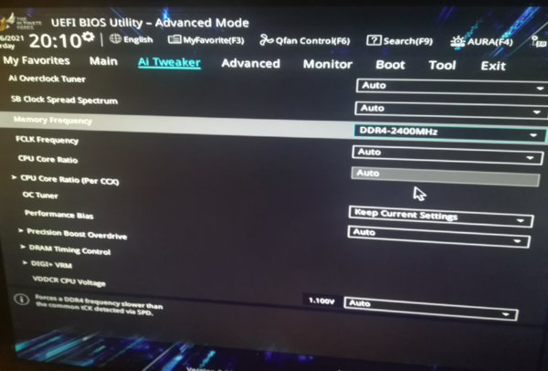

Огромную работу провели! В BIOS найти настройки для оперативной памяти (ОЗУ/DRAM) и выбрать частоту вместо auto на 2400 MGz и проверить работу.
Поставил вроде бы.
Еще через драйвер пак какие-то службы на авто-загрузке выключил.
Надо 1-2 дня потестить, с чистой загрузкой когда мало вкладок открыто - уже не микрофризит.

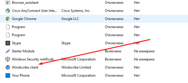

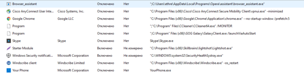

Вот 2 службы какие-то висят "Program" - без понятия что это такое.
Насчет служб program. Чтобы глянуть к чему это относится на вкладке "Автозагрузка"в диспетчере  нужно открыть эту вкладку и нажать правой кнопкой на названии любого столбца. В результате откроется меню, в котором нужно поставить отметку напротив "Командная строка".  В появившемся столбце будет виден путь к файлу программы, относящемуся к непонятной записи "Program" в списке "Автозагрузка".
Изменено пользователем Воронцов
Ну вот впринципе их тоже и выключил драйвер пак.
Самое главное, при частоте работы памяти 2400 микрофризы наблюдаются?
Да, особенно в excel файлах (когда на листе размещены различные таблицы и графики).
Склоняюсь к проблемам из-за обновления Windows.
37 минут назад, Ethree сказал:
Тогда вернуть частоту памяти обратно. Удалять последние обновления. Исключив из удаления обновления для MS Office (Word, Excel, Skype и т.д.).
А какая разница между динамичным и статичным значением частоты памяти ?
Потёр в итоге все обновления виндовс, правда остались некоторые у которых нет кнопки "удалить".
2 часа назад, Ethree сказал:
Что-то изменилось?
23 hours ago, Воронцов said:
Что-то изменилось?
Ну кстати, офисы перестали тормозить  и видео в браузере.
микрофризы тоже исчезли (иногда конечно появляются - редко) но похоже все-таки проблема была в обновлениях, еще интерфейс иконок в Windows изменился.
Ну вы же сами это изначально предполагали (про обновления). Видимо в каком-то из них и была проблема.
